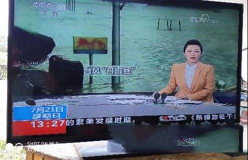

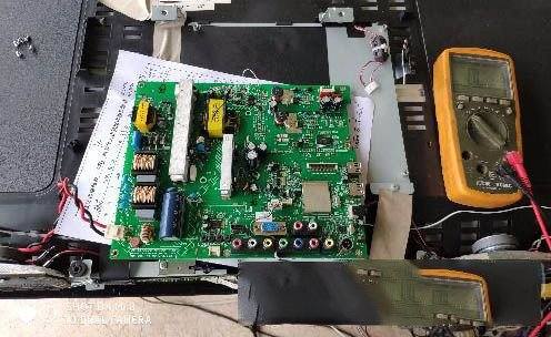

    收到同行送来的故障机壹台康佳LED42F3000CF液晶电视,故障表现为开机随着指示灯绿灯亮背光也亮,马上两灯同时熄灭,过会又同时亮,就这样循环,康佳35017208板,灯闪同时背光一亮一灭。先把J701维修开关短接,发现一路背光亮,另一路不发光。发现DRV2=0V,更换R793、R738(510K)后正常,建议R756,R785(510K)也要更换,最好不要用贴片,发现两电阻在背面,在路测量电阻不稳,焊下测量正常,换上非贴片电阻,故障修复。
