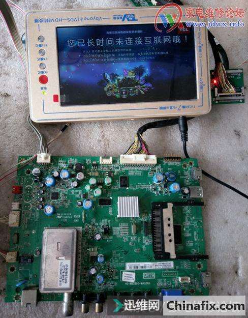

      接同行送修的TCL王牌L42P7200-3D液晶电视主板,MS28C机芯,冷机开机正常,几分钟后死机,再开机指示灯一闪即灭,查主板个供电正常。连上编程器看看打印信息,跑到unknownFLASH[未知FLASH]不动。

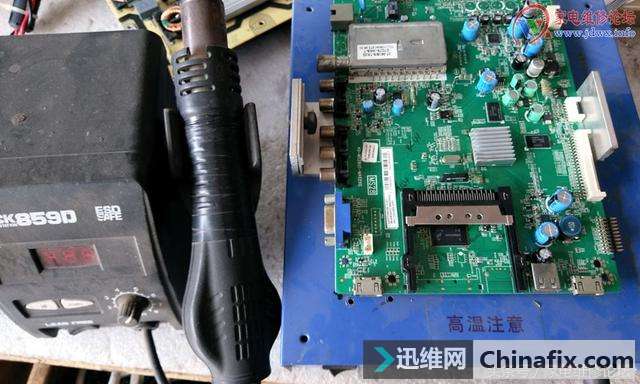

  查Flash供电正常,冷机能开机,怀疑主芯片BGA虚焊或者不良,准备搬出我的土炮配合热风枪严刑拷打。

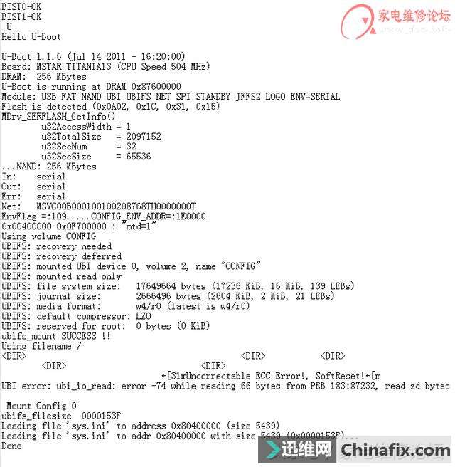

  补焊BGA后自然冷却,联机再看看打印信息,已经愉快的跑起来了。

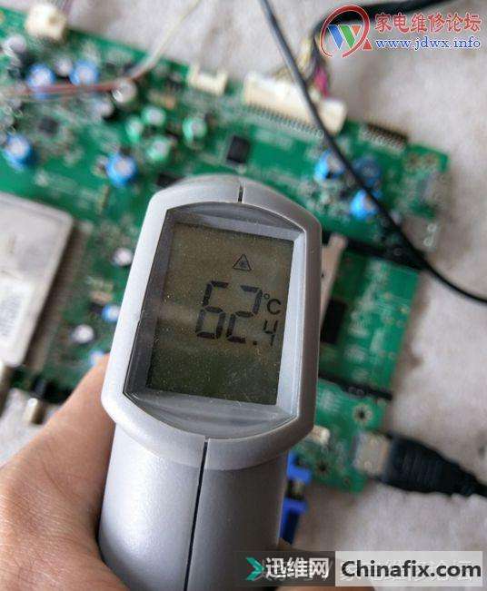

  顺便测了下主芯片温度,难怪会虚焊,看来得加大散热片了。
