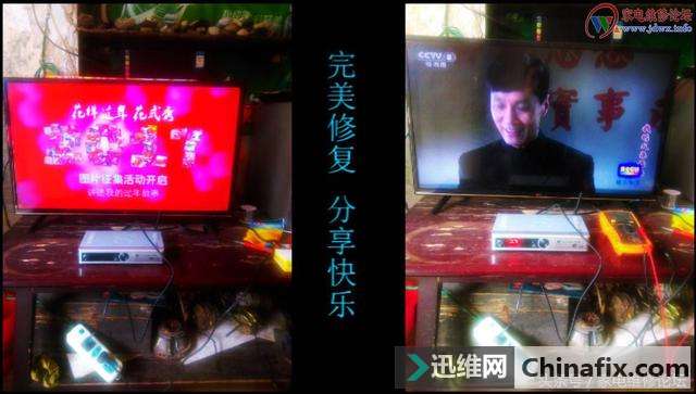

      品牌型号:超能CANTV C32KD110
  问题现象:有声音无图像

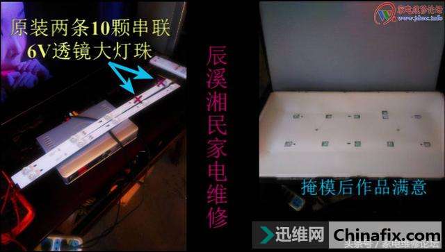

  检修分析:开机声音正常,仔细观察发现有非常暗淡的图文(暗屏),认真检查液晶屏没有显著损伤。拆解后会看到此机为电源、主板、背光板三合一集成板,找到升压组件位置,经测开机瞬间背光源供电由63V慢慢下降到24V左右(保护)。
  液晶修得多见多不怪,如果液晶电视开机没有产生高压,只有12V或24V供电,多为板级电路故障问题,有高压多为屏级背光灯故障了!拆!拆!拆!32吋屏赤手拿下没问题,拆屏后检测到有两颗灯珠不能点燃,只好全换同类型灯珠搞定。
