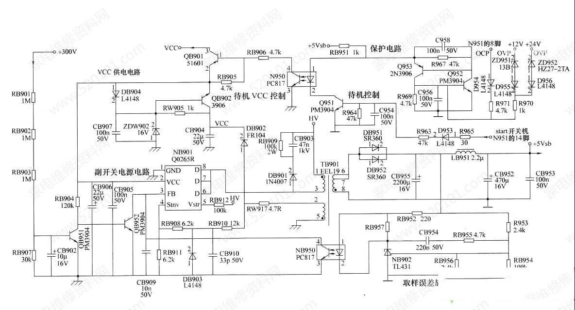

摘要: 收到同行送来的故障机壹台康佳LC32DS60C液晶电视,故障表现为时而不开机,检查故障表现为确实如此,据用户讲开机多一会电视机会好,这种故障原来修过,换待机电源几个电解电容就好。不过这个机器换了故障不变,后来还换了0 ...
    收到同行送来的故障机壹台康佳LC32DS60C液晶电视,故障表现为时而不开机,检查故障表现为确实如此,据用户讲开机多一会电视机会好,这种故障原来修过,换待机电源几个电解电容就好。不过这个机器换了故障不变,后来还换了0265,故障还是不变,怀疑我换的0265质量不好,又用Q100换过,感觉好点,不过开机电源有种吱吱声。
       无奈上网找出图纸,在找图纸中有人说300K电阻接到0265第二脚,这样倒是可以每次启动了,不过还是有吱吱声。无赖又用万能电源模块改了,结果0465的万能模块改了可以启动,就是电压太低了,1265的万能模块电压正常,不过还是有吱吱声,而且1265电源要开机两次5V电源才有电压,这下我就以为是开关变压器有问题了,不过还是不心甘。于是参考图纸仔细检查,后来发现了一个怪相,就是电源板待机状态,我测试发现电源滤波电容有380V电压,看来这就是故障根源,看图纸QB901集电极待机是不该有电压的,结果只要待机5V正常,它就有15V电压,分析应该是光耦或是该管子漏电,后来查处是N950第3、4脚漏电,换了电视机不但开机百发百中,而且吱吱声也消失了。后来分析是当光耦漏电后,导致启动电源负载加重,所以启动困难。
