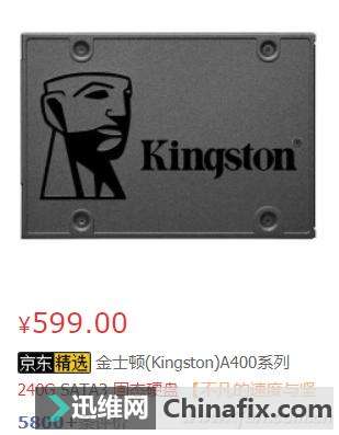

  SATA接口:SATA接口是老接口了,SATA止步于3.0版本,标准规划的带宽最大为6Gb/s,实际传输速度为600MB/s。没啥说的,最基础最原始的接口,通用性上无疑SATA是最好的,几乎设备都支持这个接口。要注意,如果不谈论固态硬盘,SATA 3.0标准接口还将连续存在下去。别忘了,机械硬盘的实际传输速度距离理论上限还很远。

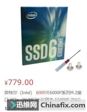

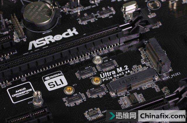

  M.2接口:最开始是用来替代MSATA接口的(SATA接口的迷你版),现在主要还有两种版本,一种是继续运用SATA标准,最高速度不超过600MB/s的,另一种则是采用NVMe标准PCI-E 3.0 4×总线的,性能极为强大,要知道PCI-E 3.0 4×可以提供最大32Gb/s带宽,4000MB/s的传输速度!注意,M.2接口主要优点在于体积小巧、性能出色,比较广泛的用于笔记本、超级本等便携设备中。

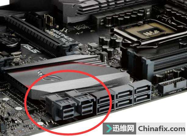

  U.2接口:相比M.2接口,U.2接口其实才应该被视作SATA的“接班人”,现在配备U.2接口SSD相对较少,距离成熟还有很远的路要走。其实规格上,U.2的基本特点与M.2相当(用个转接卡都可以从M.2变成U.2),也是采用NVMe标准,PCI-E 3.0 4×总线,不一样的地方在于U.2接口还能够支持3.3V/12V双电压,而非M.2的3.3V单电压,当然了,U.2的体积比M.2大很多。

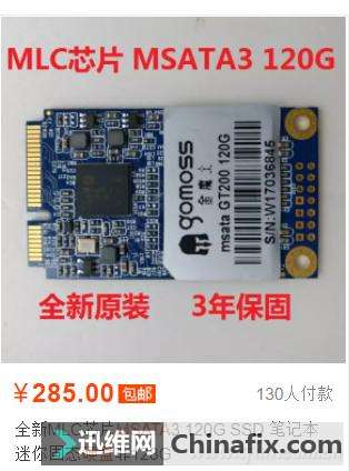

  至于MSATA,多用于笔记本电脑上,尤其是老款产品最多只是由MSATA接口硬盘位,根本没有M.2接口,这种接口的产品只有工控设备还在运用,小编也看了一下某宝,几乎都是二三线品牌乃至一些拆解二手货了,不要为好,还是老老实实买个SATA接口的固态吧。
