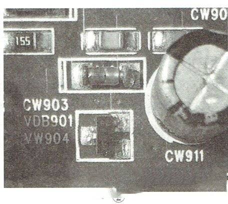

    收到同行送来的故障机壹台康佳LED40F2200NE型液晶彩电(主板型号:35017585),开机后图像、声音均正常,约一分钟后图像不停地跳动,声音时断时续。开机检测,背光时亮时灭,+12.2Vsb电压滤波电容CW962两端电压在10V左右波动,VBL( 100V )电压滤波电容CW961两端电压在90V左右波动。用DT9205型数字万用表二极管挡逐个检测电源电路中晶体管PN结的单向导电性,发现vw904的b-e结正反向电阻都为无穷大,明显异常。vw904在电路上的型号标注为2N3904(和vw903 vW967、VW964.VW953、VW962的图标型号都一样),如图1所示,但实际型号为A4t,如图2所示。
        该机VDB914和VDB915图标型号为BAV70,实用A4t,这说明A4t为共阴极双二极管。实测VW903、VW967、VW964、VW953、VW962都为三极管,实用W1A28,其b、e极间正向电阻为7630,反向电阻为无穷大。根据原理分析,VW904应为三极管,这样才能通过光耦NW957(PC817)对NW907(FAN6755)的①脚( VINS )电压进行控制。查资料得知:2N3904耐压为40V,最大电流0.1A,最大功率0.25W。用耐压300V,最大电流0.1A,最大功率0.75W的2SC2271型三极管代换VW904后通电试机,故障机修到这里,终于修好值得探讨。。+12.2Vsb 输出电压为稳定的12.4V, VBL电压为稳定的98.8V。该机虽已修复,但心存疑惑:收到故障机时,VW904无拆焊痕迹,疑似出厂原装。为何VW904误用为A4t还能正常工作多年?敬请赐教为盼。
