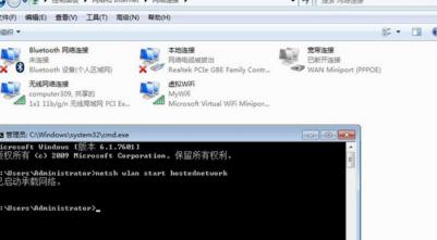

  第二步、启用并设定虚拟无线WiFi网卡。在DOS命令窗口输入:netsh wlan set hostednetwork mode=allow ssid= MyWifi key=12345678注:"ssid"表示为网络名称,"Key"表示为密码。运行之后看到以下内容:

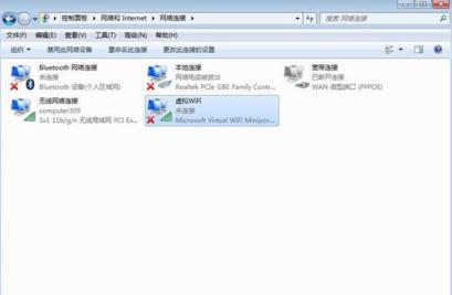

  3、然后再打开“网络连接”看看有没“Microsoft Virtual 无线WiFi Miniport Adapter”。开启成功,网络连接中会多出一个网卡为“Microsoft Virtual 无线WiFi Miniport Adapter”的无线。将其重命名为虚拟无线WiFi。若没有,只需更新无线网卡驱动,可能是无线网卡驱动有问题。

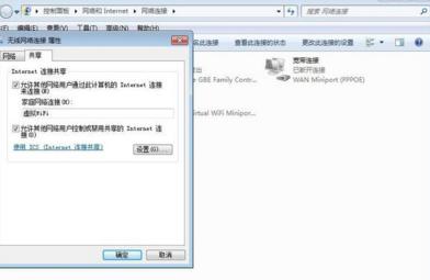

  4、设置Internet连接共享:选中“无线网络连接”右键单击已连接到Internet的网络连接,选择“属性”→“共享”,打上勾“允许其他网络用户通过计算机的Internet连接来连接(N)”并选择“虚拟无线WiFi”。
  确定之后,提供共享的网卡图标旁会出现“共享的”字样,表示“无线网络连接”已共享至“虚拟无线WiFi”。

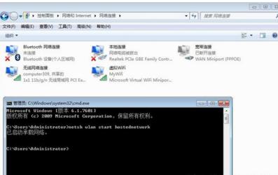

  5、开启无线网络:继续在命令提示符中运行:netsh wlan start hostednetwork。
  看到上图所示,“虚拟无线WiFi”图标上面已经没有了红色的叉叉,这个时候无线无线WiFi已经开启,接下来就可以用手机连接无线上网了。
