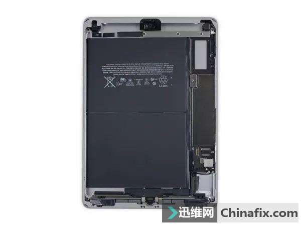

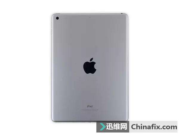

      苹果在不久前的春季发布会上推了新款9.7英寸iPad平板电脑,新品在硬件升级的同时,还加入了对Apple Pencil的支持。不过,从国外网站iFixit的拆解内容来看,新款iPad的可维修性却不高。
  具体规格上,新iPad属于第六代产品,采用了新的模具A1893。

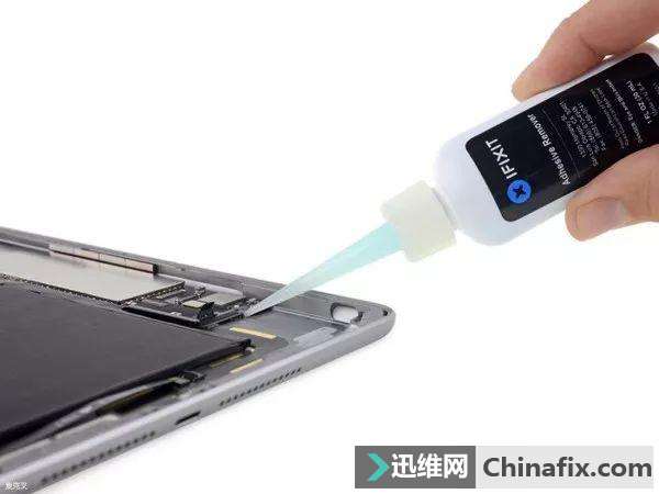

  通过拆解可以看到,新iPad主板与后壳采用粘合剂固定,因此需要特殊的粘合剂清除液。

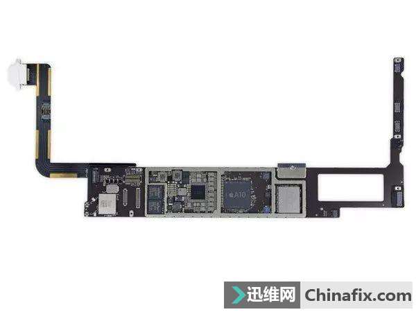

  在新iPad的主板上,可以看到苹果A10 Fusion APL1W24芯片、博通BCM15900B0触控屏控制器、ToshibaTSB3236LX3536TWNB1 32GB闪存芯片、恩智浦80V18 PN80V NFC控制器、以及Cirrus Logic CS42L83A音频解码器。

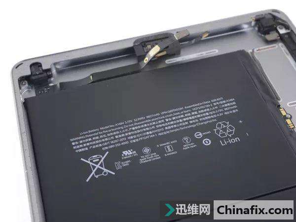

  同时,新款9.7英寸iPad配置了与上一代相同的电池,容量为32.9Wh,型号为A1484。
