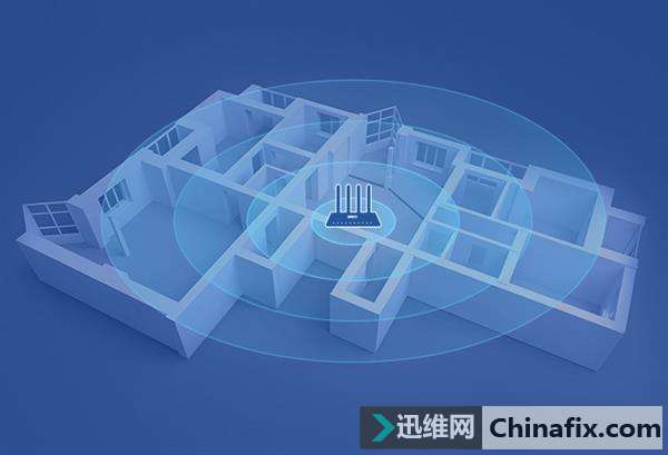

错误一:放置在家中边角位置
  有时可能是为了照顾台式电脑的运用,有时可能是因为宽带运营商提供的网线端口所迫,部分小伙伴选择将路由器放在自家的一侧(如卧室等),这就可能导致家中部分位置的Wi-Fi信号较差。最直观的理解便是Wi-Fi在到达另一侧需要穿过好几堵墙,导致信号急剧衰减,如果信号在奔波的路上再遇到一个承重墙,那影响就可以说是很大了。所以,非常重要的一件事就是要将路由器放在家中最靠近中央的位置,就像下面这样:

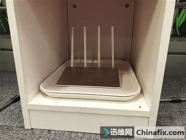

错误二:放在夹缝或者柜子中
柜子中(错误的)

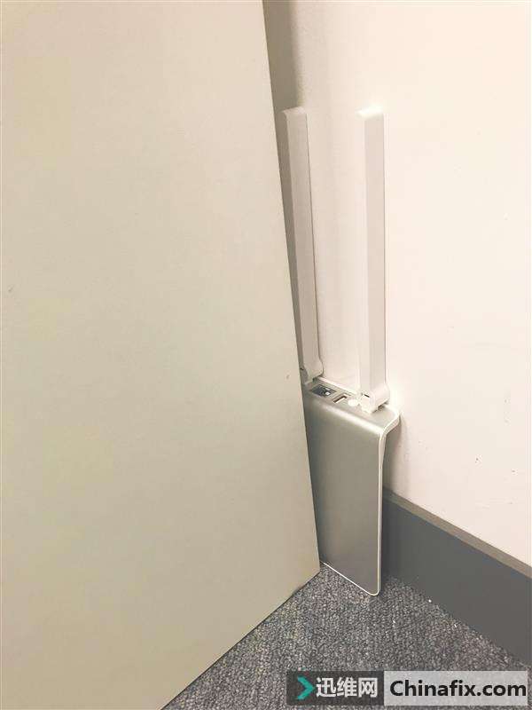

夹缝中(错误的)
  很多小伙伴比较喜欢将居住的地方收拾得非常整洁,对房间中的物品摆放一丝不苟,各种收纳方式层出不穷。于是乎,路由器也拥有了属于自己的一方“小天地”,但实际上这样做无疑会给无线WiFi信号带来更多的阻碍,相当于又为它人为制造了好几堵“墙”。

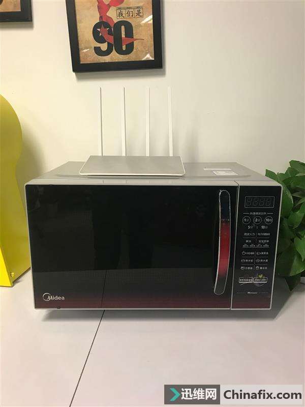

错误三:放在冰微波炉等电器旁
微波炉上(错误的)
  路由器其实是很不喜欢和微波炉挤在一起的,因为2.4G工作频段除了无线路由器运用以为,还使用于蓝牙、无绳电话、RFID、无线数传、微波炉以及很多医用射频设备等领域,在有限的信道内会对路由器2.4G频段造成极大的干扰,Wi-Fi信号被“别人挤来挤去的”,怎么可能会稳定呢?所以最好是将路由器单独放置,特别是要远离微波炉。
