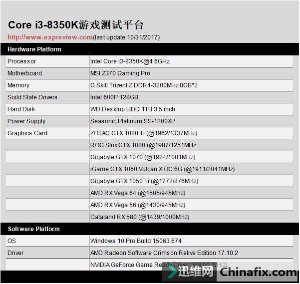

测验平台&方式:
英特尔Core i3-8350K搭配什么显卡 图2
  我们的主角固然是Core i3-8350K,由于这是一款不锁频的处理器,不对它进行超频似乎说不过去,我们手上这颗Core i3-8350K在1.200V下能稳定4.6GHz,以此为基础,接下来的测验都是在4.6GHz前提下进行的。显卡方面,运用NVIDIA GeForce GTX 1050 Ti起步,最高至GTX 1080 Ti,具体型号看下表。内存方面,本来打算用一整套32GB的芝奇Tridient Z内存的,不过考虑到现在内存这个价,两条8G内存直接顶了一颗处理器的价格,还是运用2x8G的内存比较好,最多也就在BIOS里面开XMP提升一下性能。

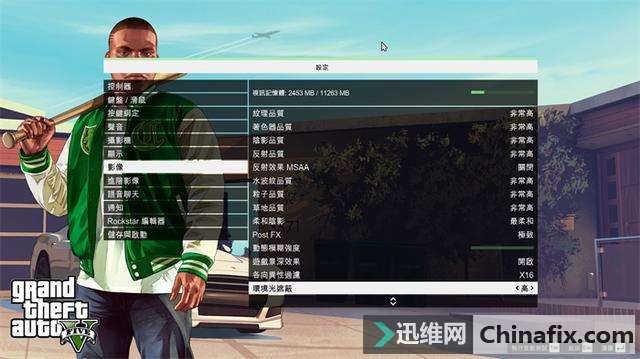

《GTA 5》:
英特尔Core i3-8350K搭配什么显卡 图3
  《GTA 5》测验中只选取了第四个Benchmark场景作为最终成绩,因为第四个场景比较贴近实际游戏体验。首先看GTX 1050 Ti与GTX 1060 6GB的成绩,两者帧数相差了46帧,和两者之间的规格落差相近。接着来看GTX 1070,GTX 1080和GTX 1080 Ti的测验结果,三者成绩都被压缩在146到150帧左右,这就从正面说明其他配置限制了GTX 1070以上级别的显卡发展。这种基本情况也同样发生在AMD的显卡上面,从上图可以看到RX Vega 56的测验成绩比RX Vega 64还高一丢丢,证明了在RX Vega 56之后就再也没提升空间。

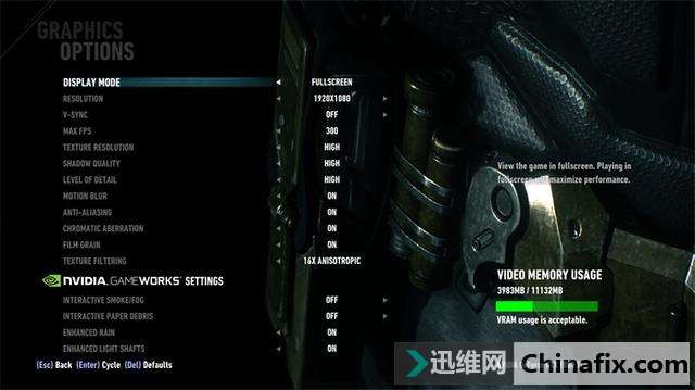

《蝙蝠侠:阿卡姆骑士》:
英特尔Core i3-8350K搭配什么显卡 图4
  《蝙蝠侠:阿卡姆骑士》测验中一颗4.6GHz的4核处理器或16GB的内存并没有成为瓶颈,定位最低的GTX 1050 Ti都可以跑出63帧,帧数与显卡级别呈正相关式提升,但是提升的幅度越来越小。《阿卡姆骑士》也是能较为真实反映显卡性能的游戏之一,但本次测验中RX Vega 64对比RX Vega 56的提升空间不大,想要进一步提升帧数就必须更换以处理器为首的其他配置。

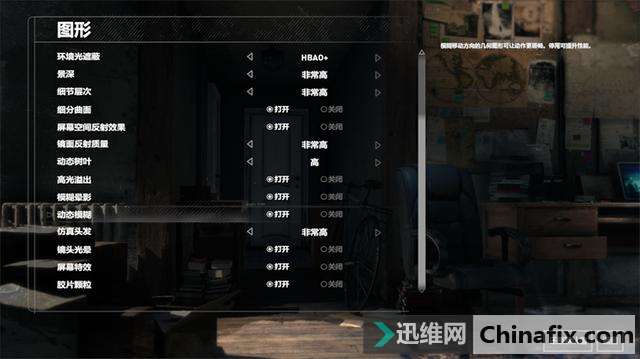

《古墓丽影10:崛起》:
英特尔Core i3-8350K搭配什么显卡 图5《古墓丽影10》测验中关闭了SSAA,特此说明
  《古墓丽影10:崛起》有3个测验场景,但只选取总成绩作为测验结果。随着显卡性能的提升,帧数几乎成阶梯式上升,幅度大约在30帧左右,由于GTX 1080 Ti几乎是零售市场上性能最强的显卡,我们姑且可以认为在《古墓丽影10:崛起》中4.6GHz的Core i3-8350K的表现配得起这张卡皇,如果还有比GTX 1080 Ti性能更强的显卡,成绩还有进一步提升的可能。另外,由于这款游戏 单方面针对NVIDIA显卡优化,所以AMD显卡成绩普遍不理想,这属于正常现象。
