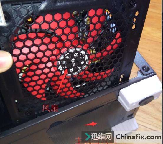

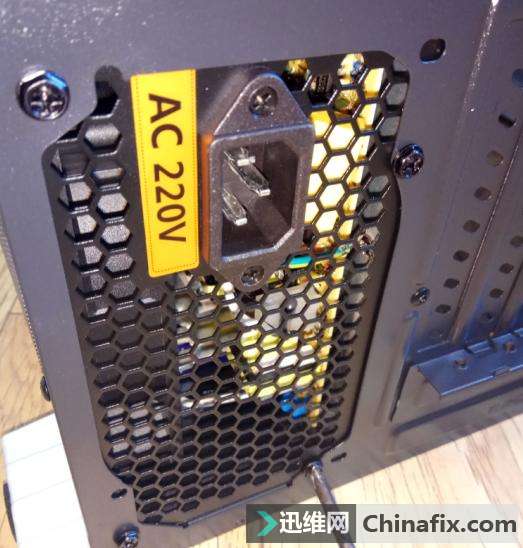

将电源放入电源仓,主机风扇对着主机电源出风口,并固定电源螺丝:
电脑电源怎么安装?电脑电源线接法图文详解 图2
电脑电源怎么安装?电脑电源线接法图文详解 图3

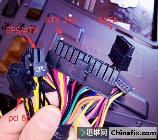

  这样电源就安装完成了,我们下面开始接线,我们首先看看电源带着的电源接口有ATX 24-pin、ESP/ATX 12v 8p、PCI 6p、4p、SATA、和floppy connectors :
电脑电源怎么安装?电脑电源线接法图文详解 图4

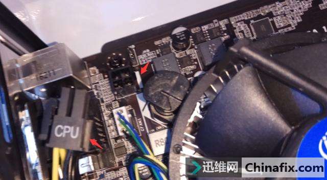

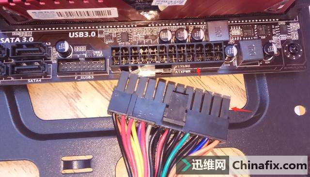

将ATX 24p插入主板、将处理器供电接口插入处理器 接口为EPS/ATX 如图:
电脑电源怎么安装?电脑电源线接法图文详解 图5
电脑电源怎么安装?电脑电源线接法图文详解 图6

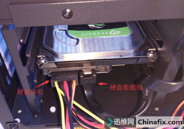

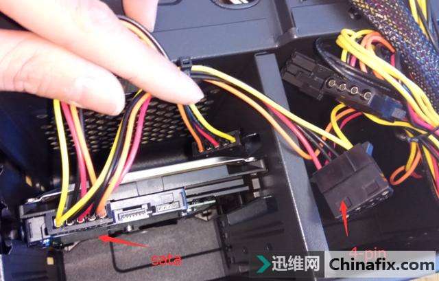

接下来将SATA电源线插入硬盘,对硬盘进行供电:
电脑电源怎么安装?电脑电源线接法图文详解 图7  有显卡的将PCI供电接口插入显卡!电源的连接就完成了!下面我们介绍跳线的接法。

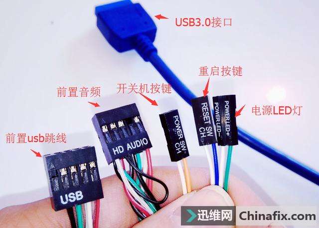

  这款主机的跳线一共如下:
电脑电源怎么安装?电脑电源线接法图文详解 图8

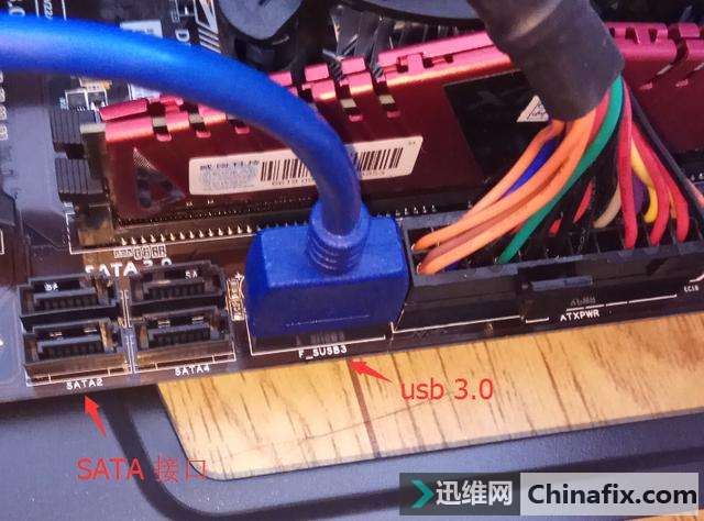

首先将USB3.0插入主板usb3.0接口。

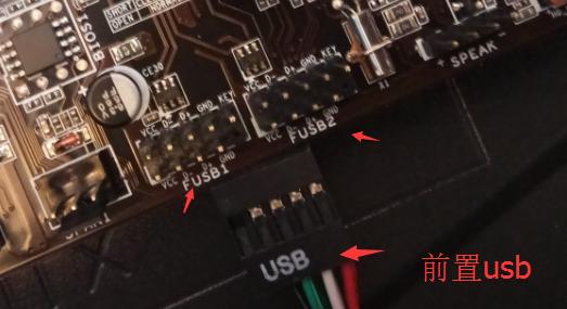

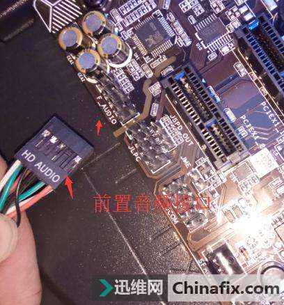

电脑电源怎么安装?电脑电源线接法图文详解 图9插入前置USB接口和前置音频接口,这些接口都具有防呆规划,所以错了是无法插入的,放心的插吧。
电脑电源怎么安装?电脑电源线接法图文详解 图10

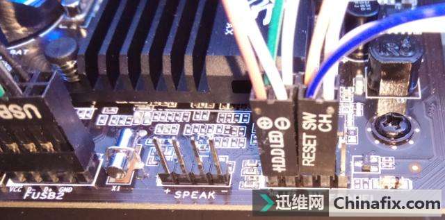

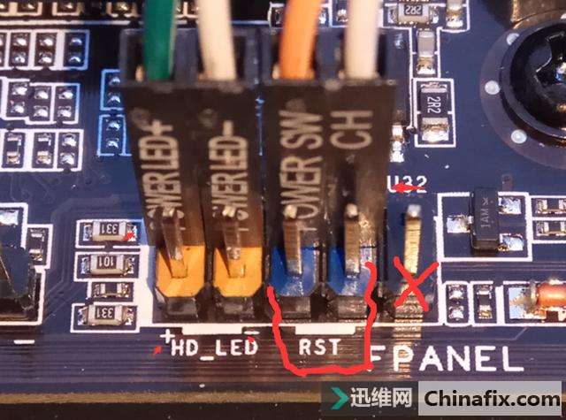

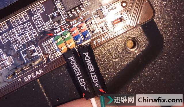

电脑电源怎么安装?电脑电源线接法图文详解 图11好了下面接开关机跳线,主板上面已经有明确的表示,根据标识插入即可:
电脑电源怎么安装?电脑电源线接法图文详解 图12
  根据标示以此插入,led灯分正负极的,不要插反了,还有就是最后一组重新启动跳线,主板已经画上白线表示为一组,所以不要插到旁边的针脚上!我是不是担心过头了?好吧。我知道你们是不会这样做的。

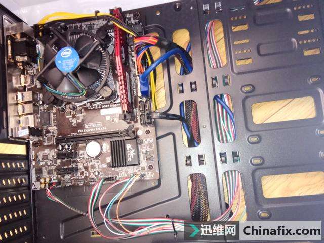

电脑电源怎么安装?电脑电源线接法图文详解 图13完工
电脑电源怎么安装?电脑电源线接法图文详解 图14
是不是还差什么?对的,还有硬盘的数据线没有接啊!
电脑电源怎么安装?电脑电源线接法图文详解 图15
这下真的结束了,不相信你看我开机测验:
电脑电源怎么安装?电脑电源线接法图文详解 图16

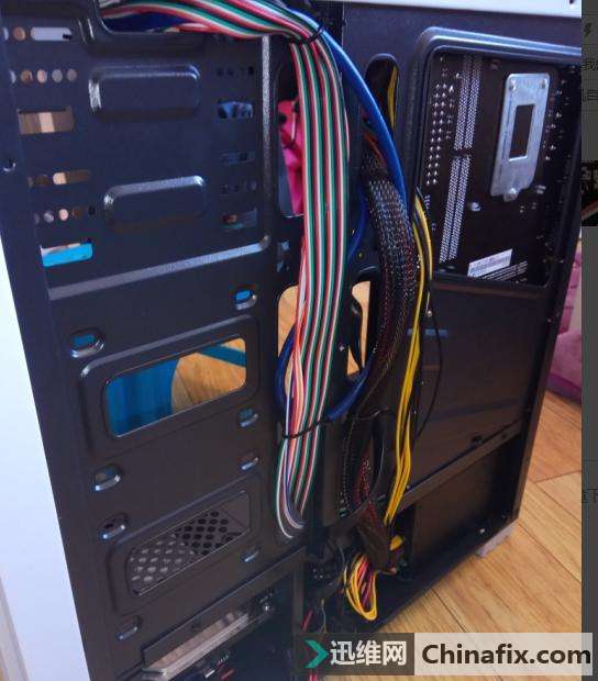

至于走线么将就看吧,我尽力了!
电脑电源怎么安装?电脑电源线接法图文详解 图17
电脑电源怎么安装?电脑电源线接法图文详解 图18
