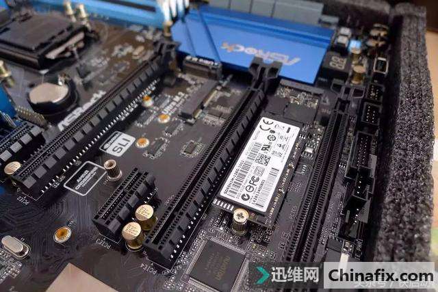

      世界上最遥远的距离,莫过于你买得起固体硬盘,却被各种硬盘接口搞晕了。当查看硬盘分类时,什么STAT、mSTAT、M.2等接口充斥着整个大脑神经,遥想起曾经的我们买个硬盘,只要选好容量与尺寸(3.5或2.5),预算够就选好品牌,预算少就找性价比高的,而现在的硬盘分类能让人分分钟头都大了,那么,SATA、mSATA、M.2等接口到底该怎么选?下面小编为大家分享SSD固态硬盘接口的一些专业术语,献给想升级的朋友们。
SSD固态硬盘接口大扫盲!M.2接口固态硬盘该如何选择 图1

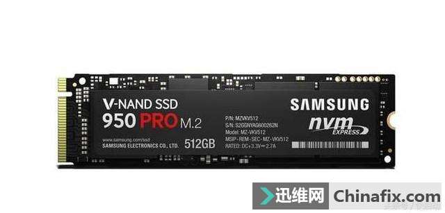

M.2接口:
  M.2接口,是Intel推出的一种替代mSATA新的接口规范,也就是我们以前经常提到的NGFF,即Next Generation Form Factor。(即NGFF现在已经改名为M.2了)
M.2固态硬盘

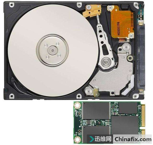

mSATA:
  mSATA (mini-SATA)是迷你版本SATA接口,外型和电子界面与mini PCI-E完全相同,但电子信号不一样,两者互不兼容。不懂到快启动官方交流群(427071304)咨询。
SSD固态硬盘接口大扫盲!M.2接口固态硬盘该如何选择 图4
SSD固态硬盘接口大扫盲!M.2接口固态硬盘该如何选择 图5
M.2与mSATA相比主要有两方面优势:
第一速度更快
第二体积更小

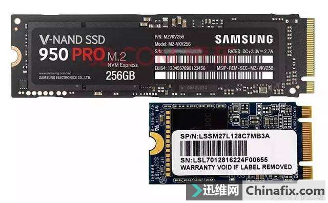

M.2(NGFF) 2280、2260和2242的分别:
  长度的不一样,2280指卡宽22mm,长80mm;2260指宽22mm,长60mm;2242指宽22mm,长42mm。短的肯定能安上,但是不稳定,最好是匹配的。

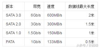

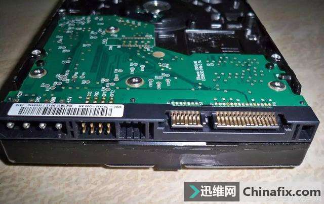

  另外简单说一下SATA历史:
  SATA是Serial ATA的缩写,即串行ATA。它是一种电脑总线,主要功能是用作主板和大量储存设备(如硬盘及光盘驱动器)之间的数据传输之用。这是一种完全不一样于串行PATA的新型硬盘接口类型,由于采用串行方式传输数据而得名。
SSD固态硬盘接口大扫盲!M.2接口固态硬盘该如何选择 图8主板与硬盘与上SATA接口
