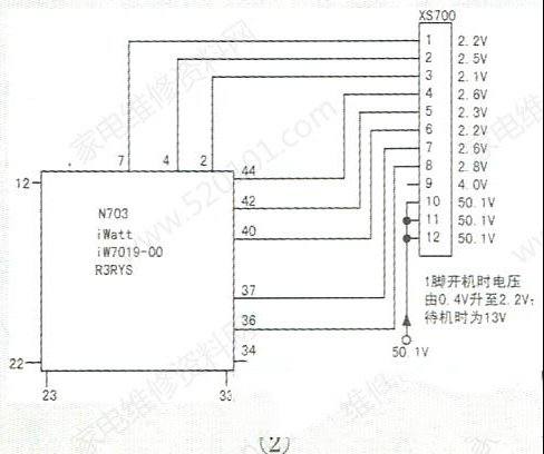

    收到同行送来的故障机壹台康佳LED48M1370AF型液晶电视,开机收看约10分钟后黑屏,伴音正常。关机后再开机,工作数分钟后黑屏。根据故障表现为分析,故障原因应是屏内的LED灯条异常或背光电路有故障。由于该机屏内背光排线很细很密,很难测量,于是改测LED+电压滤波电容C750、C720两端电压,在背光正常和黑屏时,该电压均为稳定的0.4V相关电路如图1所示。
        接下来测量LED灯条插座xS700的各脚电压,如图2所示。根据线路走向,结合实测电压分析,屏内灯条应为8组。灯条负端(即LED-)分别通过XS700的①~⑧脚接N703( iW7019-00)的②、④、⑦、44、42、40、37、36脚。对比实测电压,发现XS700的①脚电压在待机瞬间会快速升至13V,而XS700的②~⑧脚电压并无此现象,怀疑N703工作异常。对N703重新加焊一遍后长时间试机,不再黑屏。看来此机故障系N703虚焊所致。
