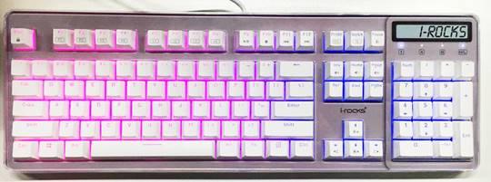

  这把键盘也是小编的第一把静电容键盘,但好在我用过的Cherry机械轴键盘也非常多了,罗技ROMER-G轴键盘也买了不少,自认为还是有点发言权的。

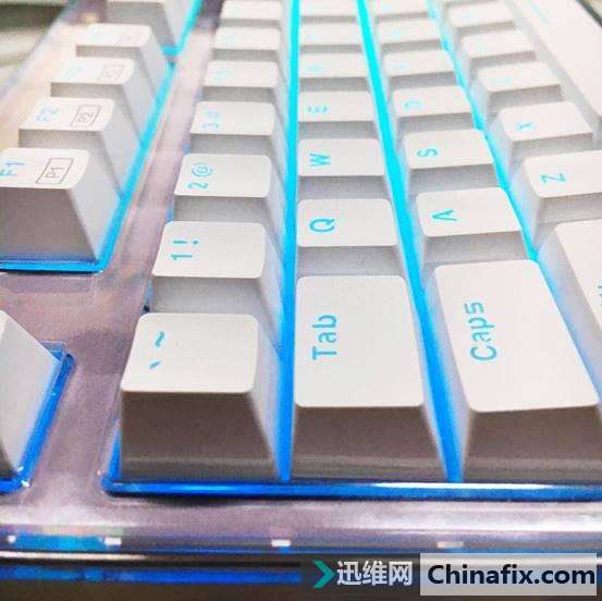

  静电容键盘的第一感觉是“键程加长的薄膜”,有这种感觉的主要原因在于它没有机械轴的段落感,哪怕是像Filco粉轴或者Cherry黑轴这种段落感已经很弱的轴体,轻缓按下还是很容易就找到分段位置,但静电容,几乎完全没有分段。
  但多用一小会,立马会发现跟薄膜最不一样的地方在于静电容按键的反弹回馈很强,薄膜键程太短,几乎察觉不到这种有力的回馈,甚至比不少机械轴还要强,但触底时的手指上的撞击感也显著强于机械轴,说实话,这种手感真的很独特,小胖用它已经写了数篇文章,手指并不会有疲劳感,它的按压力度是45克,与Cherry红轴基本接近,强度算是适中,而且实际上也不需要完全按下就能触发,所以即使是轻力一点敲击也是没有问题的,而且轴体稳定性非常好,长键里只有空格键会听到平衡杆的钢丝声,手感小小适应一会儿之后就可以直接开始工作和玩游戏了。
静电容键盘是什么 图4

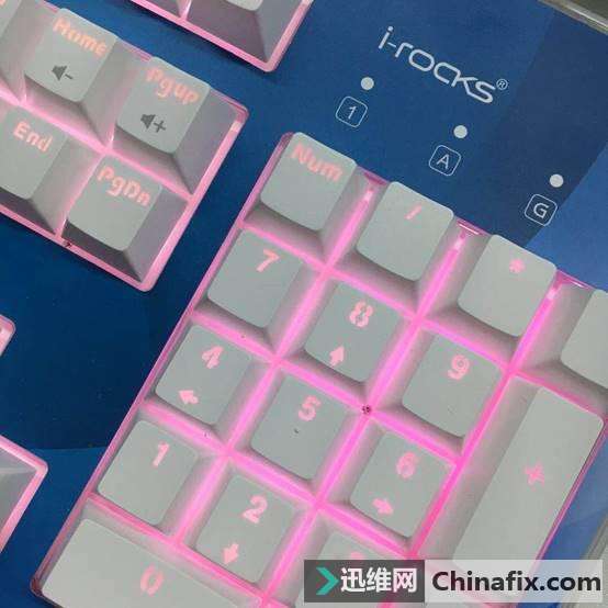

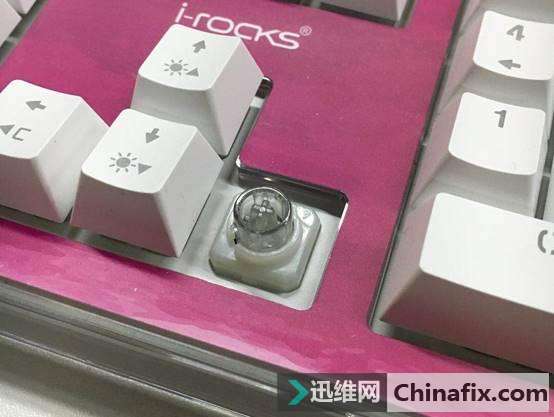

  现在可以来说说静电容键盘在结构上到底有啥不一样了,机械轴是通过轴体内金属簧片接触来触发,薄膜键盘则是通过上层与下层薄膜的印刷电路触点接触来触发。换句话说都是接触式的机制,而静电容不需要物理接触,通过按压键帽,使得下方电极之间的电容量变化来判断触发,轴体结构是硅胶碗+圆盘型弹簧,所以它才会有一些薄膜和机械轴都有的手感。
  静电容键帽的规划难点在于按键均匀性,除此之外贵的原因就是技术储备主要集中在极个别日本厂商手里,看看Filco的价格你就知道了……日本品牌即便是机械轴也是贵得不要不要的,小编买的艾芮克Ta-70算是很低端了,日系正牌HHKB的Type-S人送外号“退烧神器”,大多数人用过之后就自此打住,再也不玩其他键盘,所以你说键盘也有点玄学,但主观感受上大家应该也都还是高度一致的。

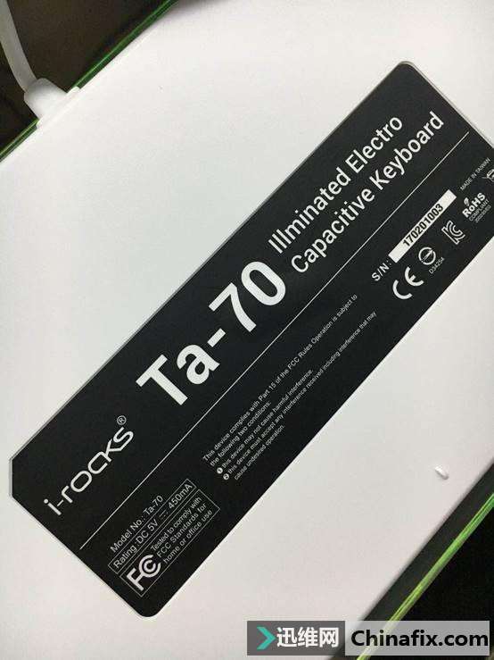

  不过Ta-70虽然手感也非常独特,但对小胖来说还是没达到让我萌生“退烧”念头的水准,只是觉得很特别。具体聊聊这把键盘吧,包装就是一个木箱子,键盘采用艾芮克一贯略显浮夸的水(su)晶(liao)外壳包裹,防尘耐脏,还能拆下来水洗。

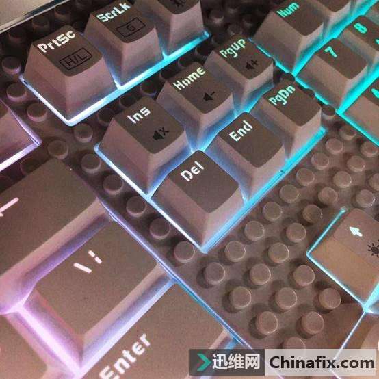

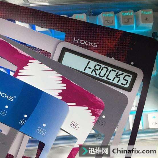

  Ta-70还有一些比较有趣的玩法,比如加装乐高面板,可以把乐高玩具拼装到键盘上做装饰,除此之外还附送了5张键盘基座装饰纸,一把键盘N种长相,艾芮克在这方面也算是用尽心思了……
  键盘本身支持1670万色RGB跑马灯效,但搞笑的是在艾芮克官网却找不到软件下载,不得已只能靠百度到第三方软件网站进行下载。单个按键的背光可以自定义,除此之外还有多种跑马效果可设置,还可设定关闭Win、Alt+Tab以及交换WASD和方向键定义等操作,但这些基本上也就是跟机械键盘差不多套路的东西了,比较没有新鲜感。
