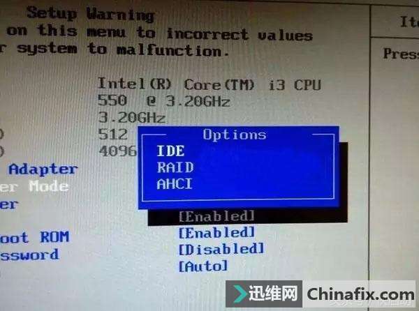

一、主板不支持AHCI模式
  如今的新主板都支持AHCI模式,不过一些五六年之前的台式电脑和笔记本就没有这么幸运,他们不少仅支持老的IDE模式。
 为什么电脑升级固态硬盘后还是卡 图2
  而传统的IDE模式无法满足固态硬盘的新特点,SSD在IDE模式下工作性能出现严重衰减。表现在运用上就是IDE模式下SSD掉速能达到40%左右,这意味着不支持AHCI模式的电脑,即便升级了SSD,也无法完全发挥固态硬盘的高速特点,性能提升非常小,自然依旧摆脱不了卡慢的命运。
老电脑升级固态硬盘注意事项一:查看是否支持AHCI模式
  因此,老电脑在升级SSD前,一定要查看下自己电脑是否支持AHCI模式,用户可以进入Bios设置中的SATA Mode选项中查看。

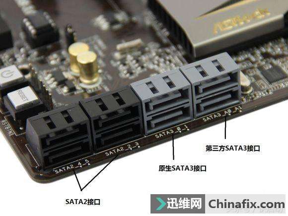

二、没有SATA3.0接口,主板仅提供SATA2.0接口
  对于一些老台式电脑与笔记本来说,仅提供了SATA2.0接口,并没有SATA3.0接口,更别提更先进的M.2固态硬盘接口了。虽然SSD能同时兼容SATA2.0和3.0,不过固态硬盘运用SATA2.0接口,同样无法发挥SSD最佳性能。
 为什么电脑升级固态硬盘后还是卡 图3
  SATA2.0接口最高仅支持300M/S的速度,虽然这样的接口升级SSD,速度会比机械硬盘好。但鉴于现在的固态硬盘速度基本都达到了500M/s水平,这意味着仅有SATA2.0接口的老电脑升级SSD,也无法完全发挥应有的水平。
老电脑升级固态硬盘注意事项二:查看电脑主板是否配备SATA3.0接口
  因此,老电脑升级SSD前,也要查看下电脑主板是否配备SATA3.0接口。如果没有配备新接口,非要升级SSD,提升一些性能的话,建议买价格便宜一些,速度相对较慢的SSD,因为再快,主板支持不了也是浪费。
