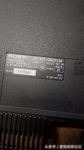

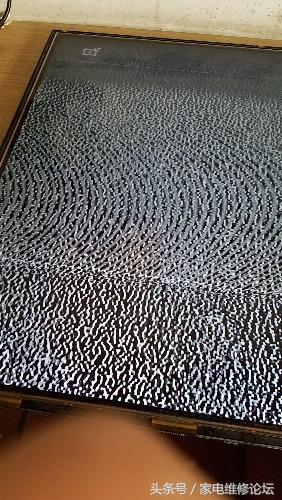

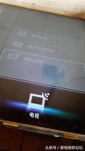

      用户拉来收到其他维修同行的一台索尼46寸LED电视,问题是满屏横线,只有屏幕下方15厘米左右的图像正常。看到这种情况估计屏幕危在旦夕了,告诉用户你这是属于屏幕问题,能修尽量修,修不好万一屏幕问题更严重概不负责。

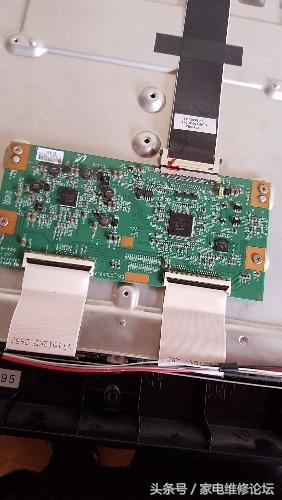

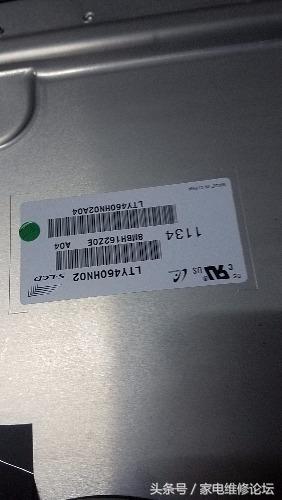

  用户同意后拆开后壳,检测逻辑板各组关键电压均正常,一看屏型号是伤心屏(三星屏),随后依次断开屏幕左右屏线,无论断开哪一边哪一边的画面始终不正常。到这里基本可以断定屏幕问题了,要么屏边板,要么就是屏耳朵,不过这台不是早期的屏幕,屏耳朵估计集成到玻璃里面。
  随后拆开屏幕,发现屏耳朵确实集成到屏幕玻璃了。再仔细一看,屏幕左边边缘有打火烧黑痕迹,一排线都烧断了。看到这里心凉了,没救了。由于屏耳朵没有外露,没办法飞线,估计有压屏机也束手无策。OK,到这里总结一个经验,只要屏幕有一部分图像正常,就不要去随便怀疑逻辑板,因为逻辑板问题一般是整个画面都不正常的。新手的同行你们可以参考,让你们少走弯路。
