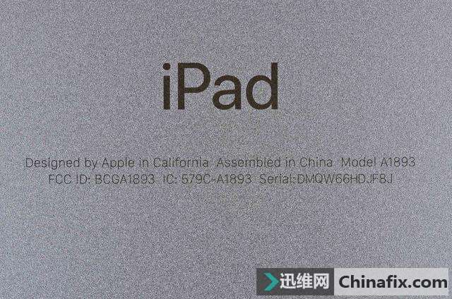

  iFixit 的看法认为,针对教育领域,苹果以低价格的 iPad 与谷歌 Chromebook 笔记本电脑进行竞争,但考虑只是为师生打造的电子产品,可能有点粗糙。今年的 iPad 型号为 A1893 :

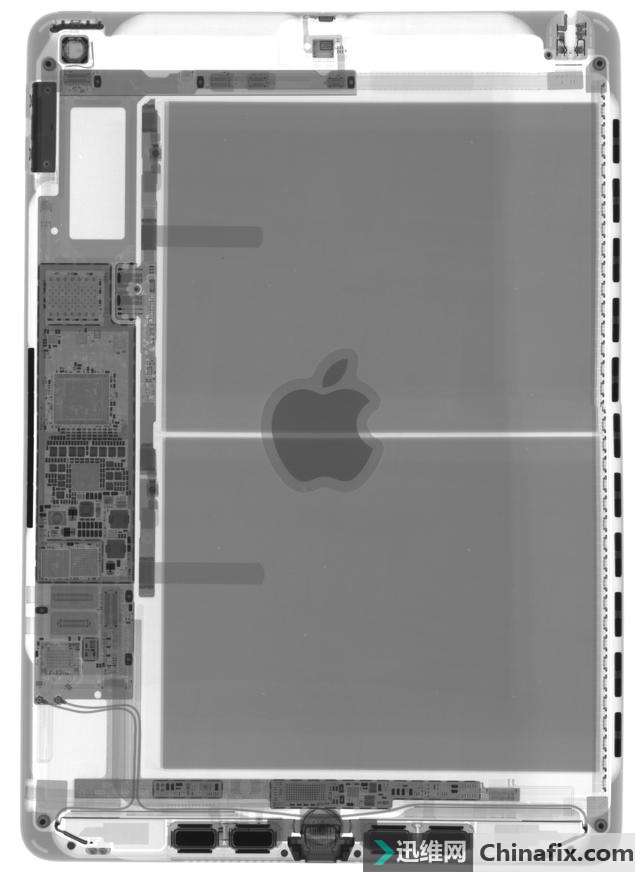

  iFixit 的专业人士朋友 Creative Electron 提供的 X 光图片,没错!内部构造基本与上一代 iPad 产品的布局几乎一致,只有十分细微的不一样:

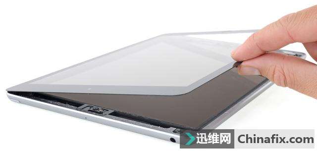

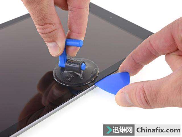

iPad 6拆解:除了A10和支持笔就没变化了  接下来是拆解,加热,撬,吸,不断重复:
  与上一代 iPad 一样,六代 iPad 的 LCD 和触控传感器并没有用全贴合(压合一体化)的规划,正面玻璃轻松撬开,并且可以分开更换。其实针对教室课堂这样的环境非贴合规划并没有问题,因为在学校人口流动性和运用频率都很高,加上是学生运用居多,跌落的风险也增加了不少,一旦摔坏玻璃只要换玻璃即可,而不是整个显示屏组件,所以对于维修来说这是一个好消息。下面这张图动形象地解释了什么叫非全贴合屏幕:

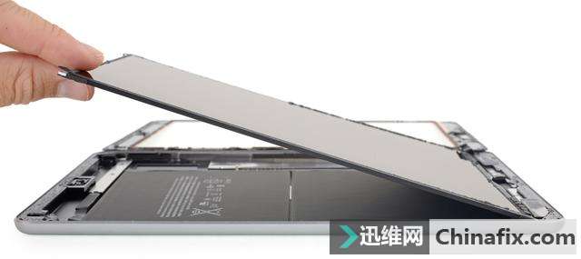

  继续扭开一些螺丝之后,就能够举起 LCD 液晶面板将其与主板分开:

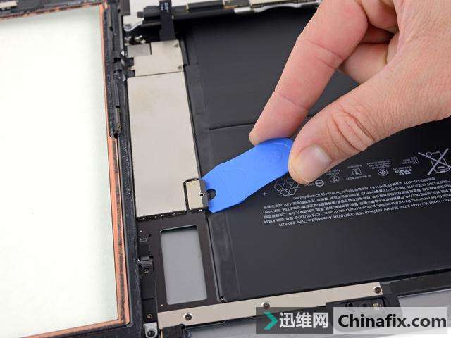

  当然了,安全第一!还是要运用电池分离拨片把电池从主板上断开来防止任何灾难:

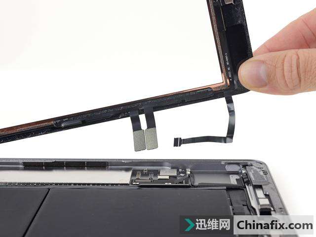

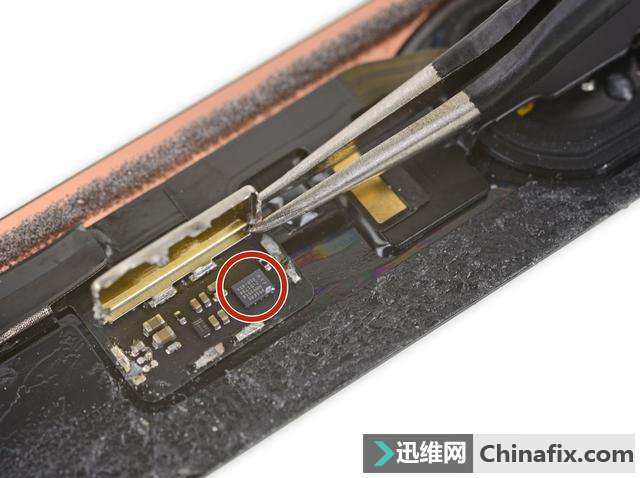

  两根数字面板连接电缆,但看起来与去年略有不一样,有可能因为增加 Apple Pencil 的支持才做出的改变:
  NXP 8461A1,这是为 Touch ID 指纹传感器打造的组件:

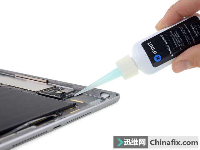

  强力黏合剂把主板粘了,所以要用一些特别液体来使其分离。
  经过一番胶水大战之后,恼人的黏合剂很快就让位了,而主板则可轻而易举的取出来:

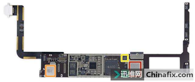

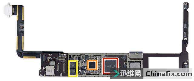

  下面是主板样貌:
  红色:Apple A10 Fusion APL1W24 SoC (iPhone 7 也是这枚) + 2 GB 镁光 D9VBD LPDDR4 内存  橙色:Apple 343500203-A0,可能是电源管理 IC,之前 iPad 五代是 343S001441-A0
  黄色:2x 博通(Broadcom) BCM15900B0 触控主控 ― 10.5 英寸和 12.9 英寸 iPad Pro 都采用此芯片。或许 Apple Pencil 的支持要归功于这枚来自“Pro”级的芯片。
  主板另一部分芯片标记如下,需要注意的是,背部并没有其他 IC 元件了:
  红色:Toshiba TSB3236LX3536TWNB1 32 GB 闪储存存  橙色:USI 339S00448 Wi-Fi/蓝牙 模块
  黄色:恩智浦 NXP80V18PN80V NFC 主控
  绿色:Cirrus Logic CS42L83A 低功耗音频编解码芯片

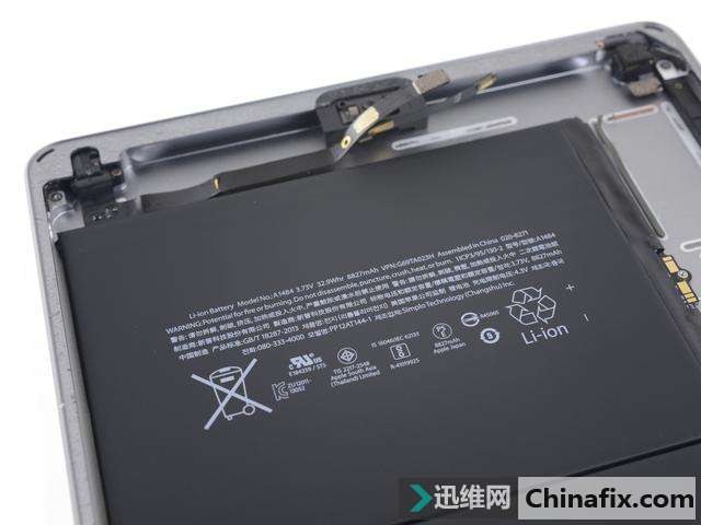

  苹果继续运用了五代 iPad 相同的锂电池,型号 A1484,容量为 32.9 Wh。通常情况下,同样的容量+更先进的芯片,通常意味着功耗会变得更低,前提是新增的功能没有进行抵消的情况下。iFixit 表示,这块电池没有焊接,但是和 iPad 5 一样运用了大量粘合剂,所以拆出障碍不小。之前苹果 12.9 英寸 iPad Pro 电池虽然易拉胶,但依然给人一种可轻换电池的假象,可是之后就再也没有这等好事了:
