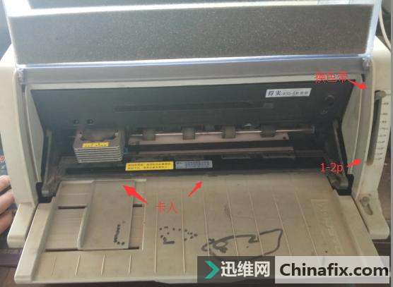

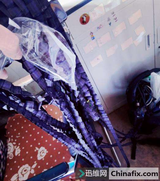

  打开色带仓,是卡扣扣住的,轻轻的扳开就可以打开,取出废旧色带丢在一边,如果是第一次玩最好手机拍照,方便每一步的复原:

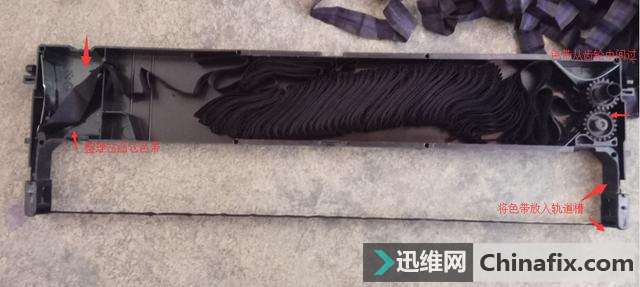

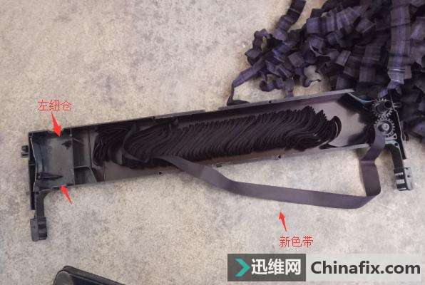

针式打印机色带安装的方法  将新的色带导入色带仓,整理色带,这个色带是左纽的,说起这个纽带可就神奇了叫做《莫比乌斯纽带》永远走不到尽头的纽带,利于针式打印机对色带的高效利用!如果自己倒入时候搞散了所有在外面可就有你整理了。

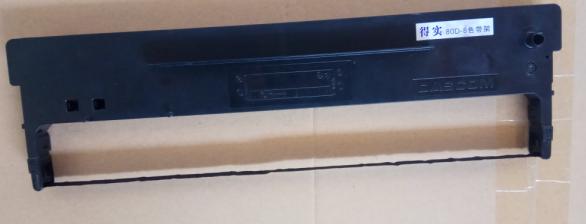

针式打印机色带安装的方法  整理好倒入的色带,放入轨道,色带从齿轮中间通过,注意左边纽带仓的色带,根据色带仓整理好,下面为一条平行的色带:
针式打印机色带安装的方法  装好后合上盖子:

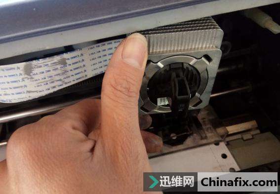

针式打印机色带安装的方法  随便清理一下打印机针头,会有很多色带残渣,这里可以忽视,不清理也行:

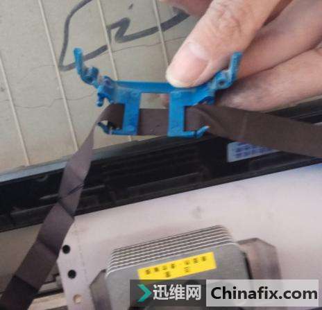

针式打印机色带安装的方法  将色带放入打印机:
针式打印机色带安装的方法  调节旁边的压力阀,因为换色带时候已经指向了换色带位置,根据你自己打印单据是几联单选择:

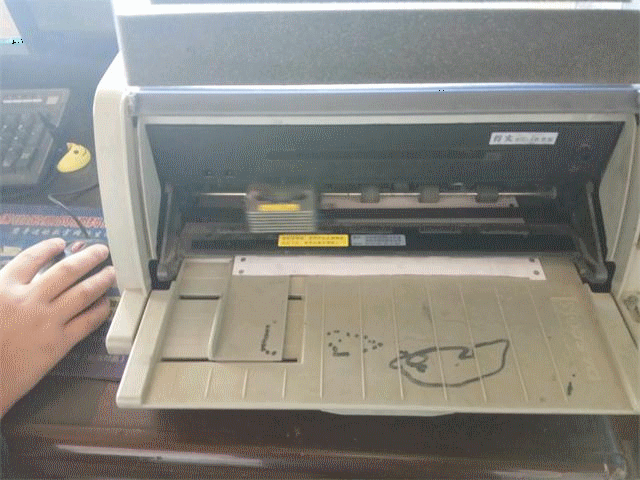

针式打印机色带安装的方法  结束了来看看工作正常不:
针式打印机色带安装的方法  好了测验打印机收工洗手回家,顺便丢掉垃圾:
