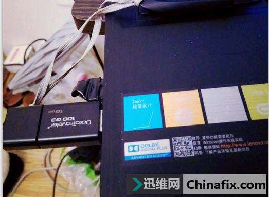

  1.制作u盘pe系统,

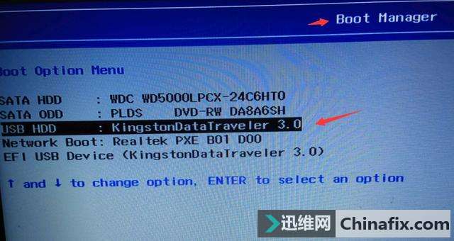

  2.引导进入pe系统,这里用微软windows10做演示,插入u盘pe:
电脑开机密码如何解除? 图2

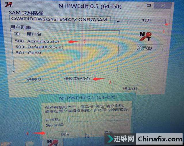

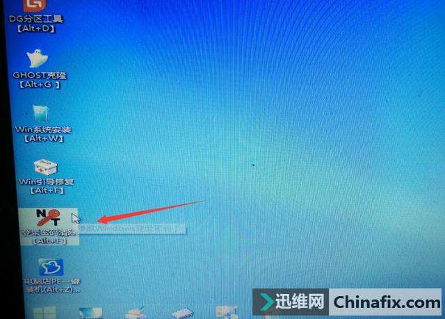

电脑开机密码如何解除? 图3  3.进入pe系统后点击登录密码清除
电脑开机密码如何解除? 图4
  4.点击打开,会自动打开系统用户文件,点击自己的登录用户名,点击修改密码,直接为空什么都不输入这样密码就清空了,这也太简单了是吧?快去喝茶吧,还烫着呢!
