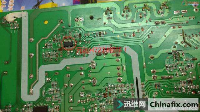

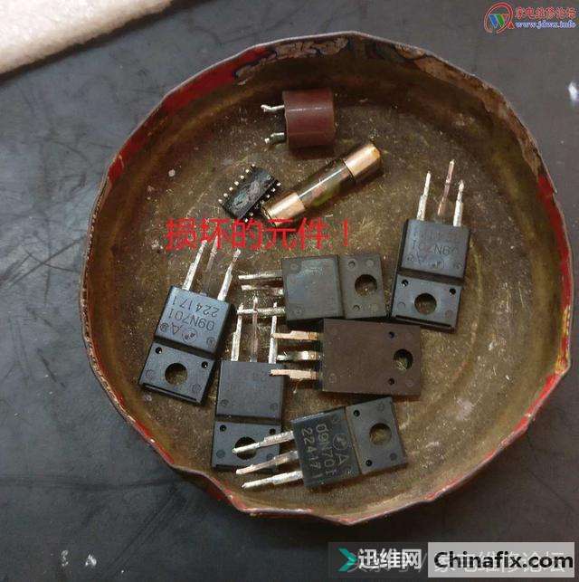

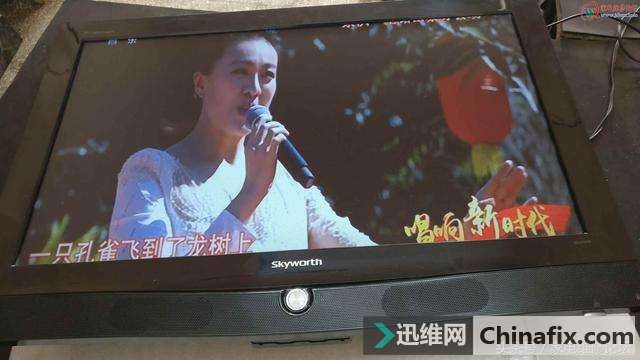

      收到同行送来的故障机壹台创维液晶电视,上电开机没反应,电源指示灯也没亮!拆盖,测电源板保险丝烧断,电源滤波电容C52150UF/450V两端电阻为0欧!运用分段割开法,查出原是背光驱动场效管Q2Q3烧坏短路。更换此三元件后,通电测试机子,指示灯亮,屏出现雪花点,转入AV处,接信号线图声出现。

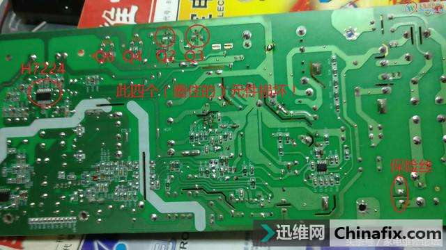

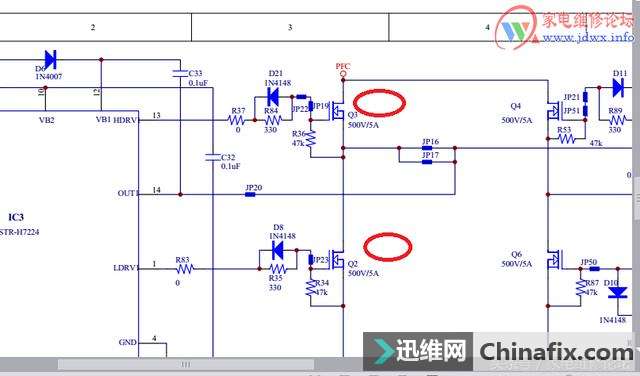

  此机为二合一的电源板,型号为:168P-P32ALK-00,主板为5800-A8M190-0030,背光电路为STR-H7224组成。破坏的就是背光驱动的场效管Q2、Q3!
  但此时心里还是不放心,就让电视多试机一下。结果在移动电视的时候,无意中手撞到电源开关,电视忽然关机了,再重开机,结果见电视又没反应,指示灯又不亮了!断电检查,结果发现原三元件(Q2Q3保险丝)又归天了!
  立即换掉原三件,本想再次通电测试机子测量一下电压,结果只见保险“叭”的一声,再次烧断!连测电压的机会也不给我。唉!连损四个场效管!盲目试机,教训惨痛啊!
  此时不敢再轻敌了,立即在保险处接上灯泡,装上Q2、Q3,通电测试机子,测量场效管G极电压,结果发现四个场效管,其中两个G极有13V电压输出,两个G极没电压!原来真凶是H7244背光驱动块,四个驱动信号电压输出不平衡引起的烧件!立即更换H7244,通电测试机子,这回无论怎样开关机,再也没烧Q2、Q3场效管了!
