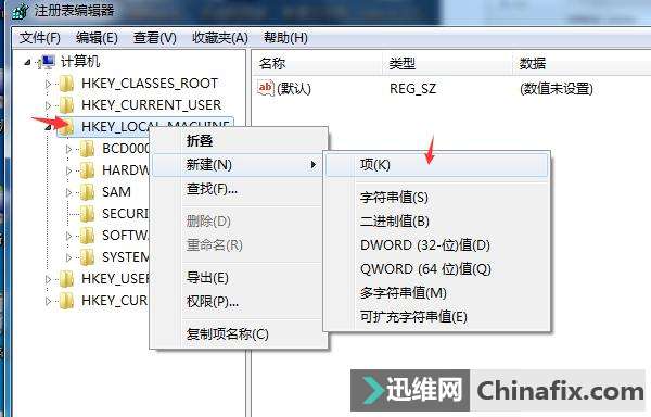

利用U盘pe系统查找原来电脑ip方法 图1    2.在HKEY-LOCAL_MACHINE--右键新建项(名字随意)
利用U盘pe系统查找原来电脑ip方法 图2

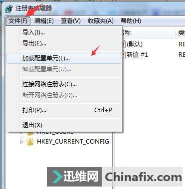

  3.在新建的项里面点击文--加载配置单元
利用U盘pe系统查找原来电脑ip方法 图3

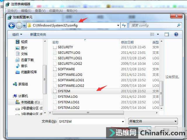

  4.加载配置单元路径是C:\Win\System32\config\SYSTEM文件。
利用U盘pe系统查找原来电脑ip方法 图4

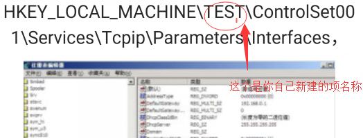

  5.打开你的新建的项目路劲如下,这里的test为自己当初新建的项名称:
利用U盘pe系统查找原来电脑ip方法 图5
  依次打开目录,在最后的interfaces里面的文件就有原电脑的ip,分别点开查看和保存。
利用U盘pe系统查找原来电脑ip方法 图6
