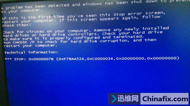

      今天分享一个安装系统经常遇见的问题,就是系统安装后电脑蓝屏无法开机!重装系统电脑蓝屏是哪种故障?
重装系统电脑蓝屏是哪种故障? 图1
  电脑重装系统蓝屏0x0000007B,多数原因是驱动问题,由于新装的系统不带AHCI驱动,BIOS硬盘模式又在AHCI模式导致的。
重装系统电脑蓝屏是哪种故障? 图2

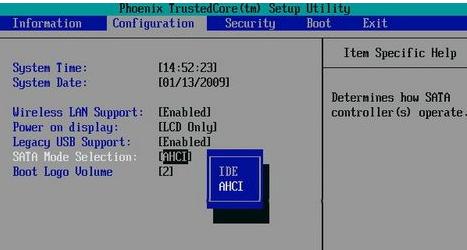

  1.前面说了,硬盘模式在AHCI导致的蓝屏问题,那就去主板BIOS改回IDE模式或者兼容模式,但是如果硬盘是sata接口的我不建议运用IDE工作模式,影响硬盘性能:
重装系统电脑蓝屏是哪种故障? 图3

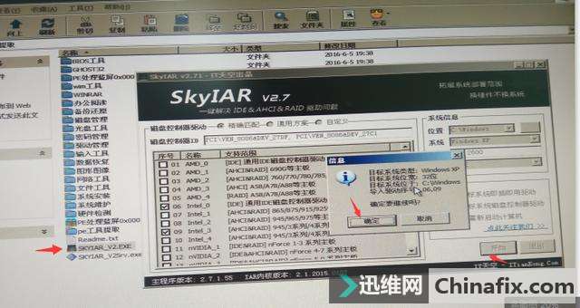

  2.既然AHCI模式是因为没有驱动,那我们给电脑注入AHCI驱动即可,进入自己的U盘pe系统,运行SKYIAR软件,此软件只能在pe系统环境中运行,需要的可以去微信输入AHCI下载,点击运行软件会自动扫描系统需要的驱动,为系统注入匹配的AHCI驱动:
重装系统电脑蓝屏是哪种故障? 图4
