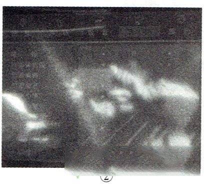

    收到同行送来的故障机壹台康佳LED32HS05型液晶电视,收看AV、TV信号正常,输入HDMI信号无反应。按遥控器信源键发现,虽然菜单中有“电视”、“机顶盒”、"HDMI"、“电脑”等选项,但光标只能在“电视”与“机顶盒”间切换,选择不了其他信号源。并且在众多信号源当中,只有“电视”、“机顶盒”两种信号源是黑色字体,其他的均为白色字体。与机主聊天得知:该机之前一直用中九卫星接收机顶盒的AV信号,现改用有线数字机顶盒,输入HDMI信号无反应,会不会是设置的问题呢?打开菜单,再打开“功能”子菜单,发现有“信源编辑”一项,如图1所示。
        打开“信源编辑”,如图2所示,发现在信号源列表中,只有“电视”、"AV1"是黑色字体,其他信号源名称均为白色字体。把选择光标移到“HDMI"一项,按“音量+"键,使其字体由白色变为黑色。退出菜单,再按"信源"键,能切换到HDMI状态,故障机修到这里,终于修好值得探讨。。随后用上述方法将所有信号源都“打开”,以便用户以后连接其他信号源。提示:当维修无法切换到某个信号源的故障时,先打开电视机菜单看看,有无信源编辑功能,然后再考虑刷机。
