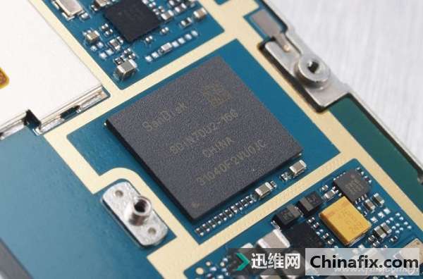

  eMMC:Embedded Multi Media Card,它是在NAND闪存芯片的基础上,额外集成了主控制器,并将二者“打包”封装封成一颗BGA芯片,从而减少了对PCB主板的空间占用,也是移动设备中普及度最高的存储单元。eMMC的性能会随着总线接口的升级而提升,而目前最新的标准就是eMMC 5.1。

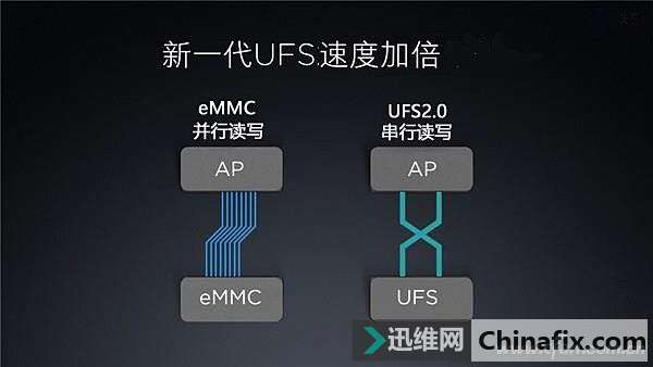

  UFS:Univeral Flash Storage,我们可以将它视为eMMC的进阶版,是由多个闪存芯片、主控、缓存组成的阵列式存储模块。UFS芯片弥补了eMMC仅支持半双工运行(读写必须分开执行)的缺陷,可以实现全双工运行,所以性能得以翻番。
都说它是顶级手机的专利 UFS闪存到底是个什么鬼? 图
  目前UFS又被细分为UFS 2.0和UFS 2.1,它们在读写速度上的强制标准都为HS-G2(High speed GEAR2),可选HS-G3标准。而两套标准又都能运行在1Lane(单通道)或2Lane(双通道)模式上,一款手机能取得多少读写速度,就取决于UFS闪存标准和通道数,以及处理器对UFS闪存的总线接口支持情况。

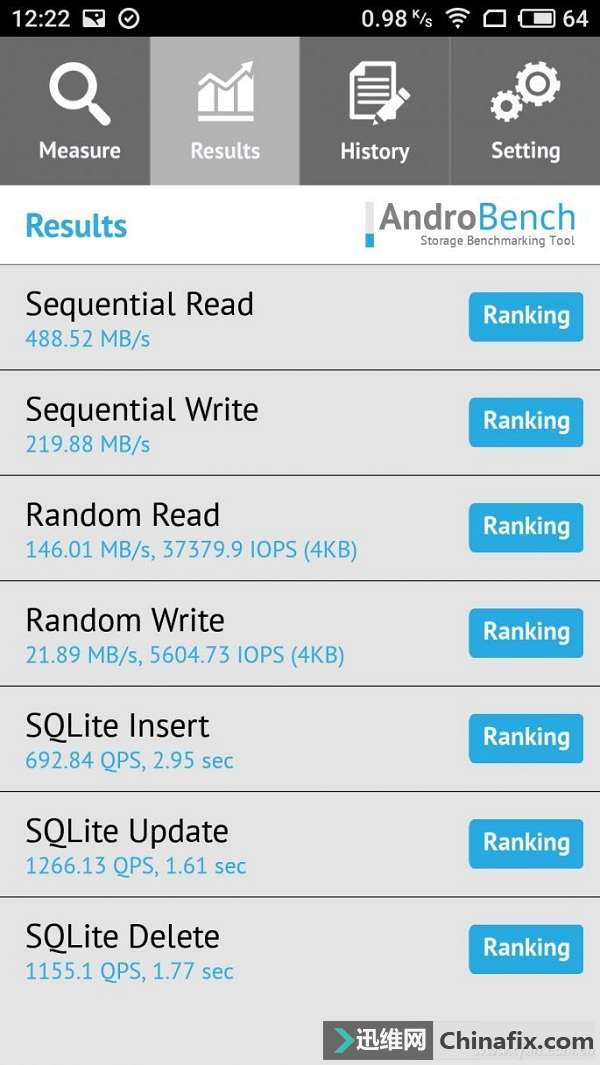

  比如,采用UFS 2.1闪存的手机大都可以获得800MB/s的持续读取性能。但是,魅族PRO 7官方表示配备了UFS 2.1闪存,但实际测试的持续读取速度却只有500MB/s左右。这并非魅族虚标,而是PRO 7搭载的联发科Helio X30处理器仅支持单通道UFS总线接口,所以无法100%发挥出UFS 2.1闪存的性能。

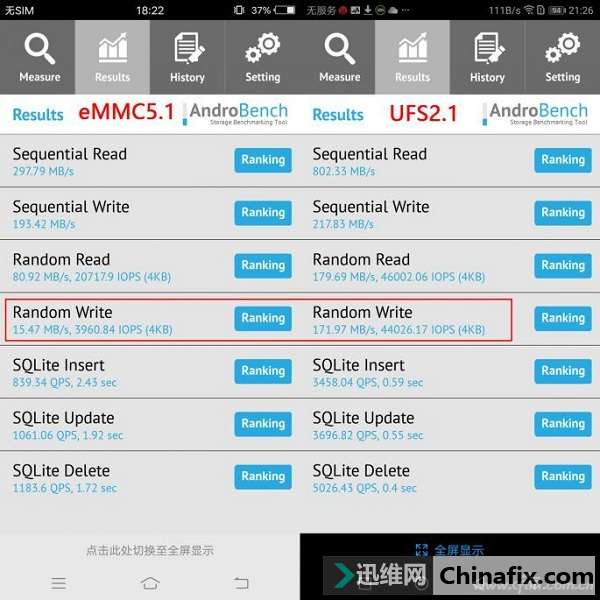

  需要注意的是,虽然UFS 2.1相较eMMC 5.1在持续读取速度上实现了2.5倍左右的提升,但持续写入速度却没有太大变化(200MB/s左右)。但是,如果我们仔细留意4K写入速度一项,就会发现UFS 2.1的实测速度能领先eMMC 5.1十倍有余,这对于下载提速可有着更加实际的意义。

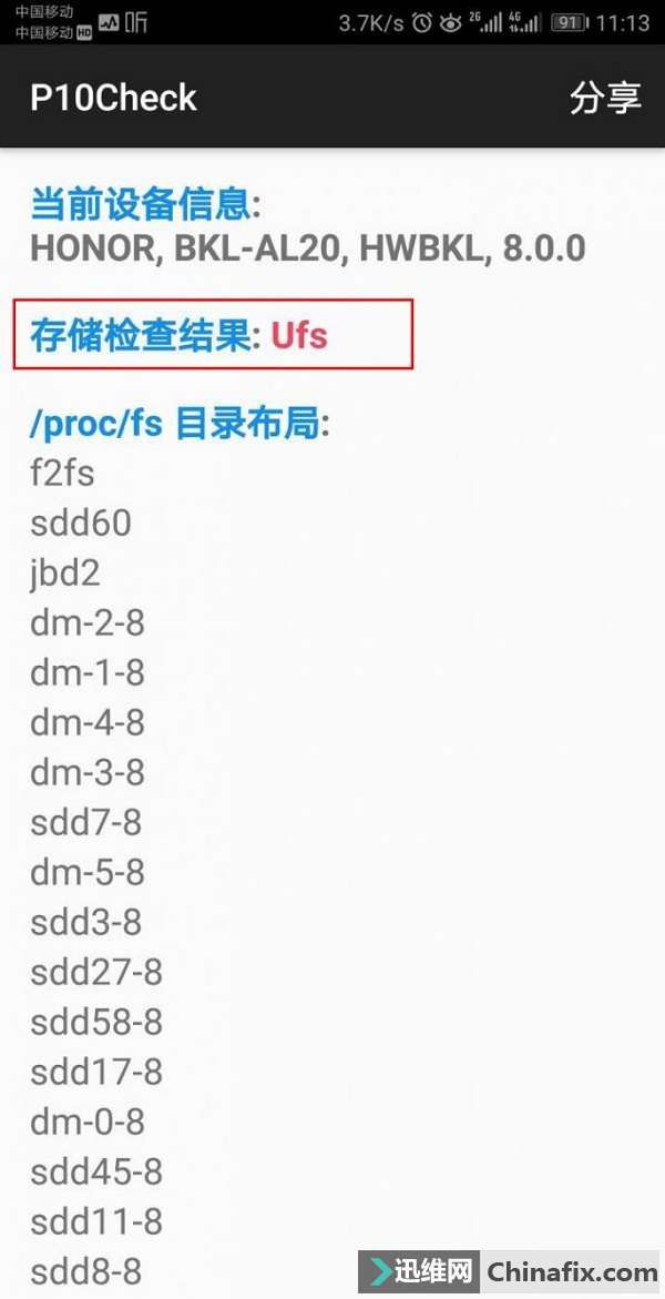

  在网上搜索下载名为“P10Check”的应用,安装运行后就能自动反馈出手机的闪存标准到底是eMMC还是UFS,可惜该软件无法进一步细分UFS的版本(如UFS2.0还是UFS2.1)。

  如果你想知道手机闪存的具体性能,则可下载安装名为AndroBench的测试软件,如果测试结果的持续读取速度在700MB/s以上,那就说明手机闪存版本为双通道的UFS2.1,代表当前的顶级存储性能。如果速度在500MB/s左右,那就是运行在双通道模式UFS2.0或单通道下的UFS2.1。
