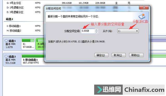

  2.大家可以看见我的C盘空间现在为97g,为了演示我将F盘空间分区5g到C盘:右键F盘--选择分区自由空间
扩大C盘空间,增加C盘容量方法 图2
  3.输入要分区空间容量,分配到C盘,点击确定
扩大C盘空间,增加C盘容量方法 图3

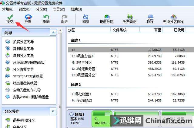

  4.还要点击提交:
扩大C盘空间,增加C盘容量方法 图4

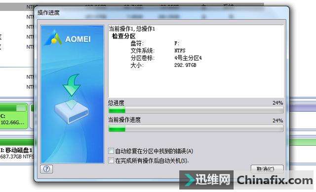

  5.点击执行:
扩大C盘空间,增加C盘容量方法 图5

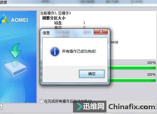

  6.等待结束:
扩大C盘空间,增加C盘容量方法 图6
  7.操作完成,我们看看现在的C盘空间容量有没有增加5G:
扩大C盘空间,增加C盘容量方法 图7
