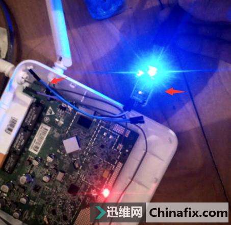

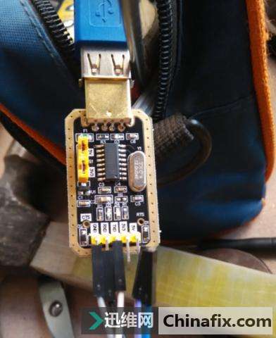

      斐讯路由器上车的人很多,对于k2来说硬件配置还是良心,所以刷机就成为了一种乐趣,今天我简单分享一下系统刷机方式,斐讯也并不想让所有购买k2的人都去做系统刷机,但是能刷机也可以增加销量,所以我觉得这个问题就是一边封堵,一遍漠视,当然,设备已经是我的了,我想怎么操作那是我的事情,一开始时候小编入手的k2由于无法Telnet,我拆解通过TTL刷机的。那可是真的麻烦!分享两张照片看看:
斐讯路由器k2系统刷机教程 图1
斐讯路由器k2系统刷机教程 图2
斐讯路由器k2系统刷机教程 图3

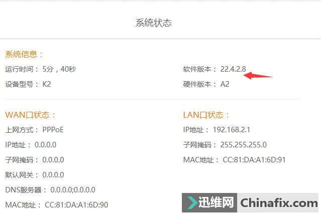

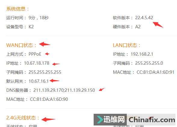

  这样成功刷入了不死鸟固件,但是今天似乎不用这样复杂,我的路由器为22.4.5.42
斐讯路由器k2系统刷机教程 图4
  登录路由器后台浏览器输入:192.168.2.1或者p.to进入高级设置--系统设置--手动升级--浏览。

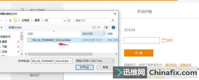

斐讯路由器k2系统刷机教程 图5

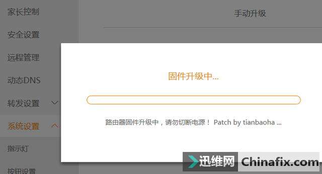

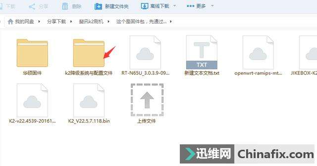

  找到升级文件,其实是降级,这个固件自带breed Web--点击升级等待结束!

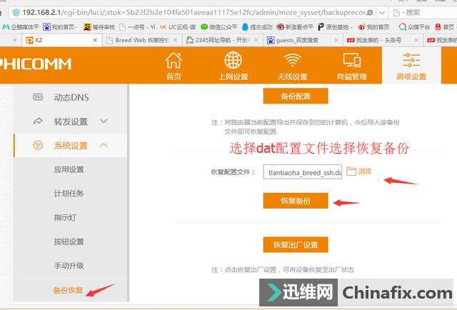

  导入配置文件dat,选择恢复备份等待成功。

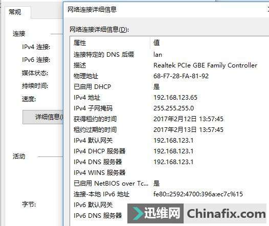

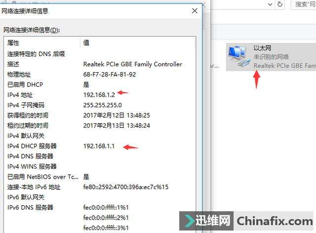

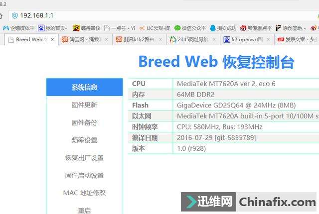

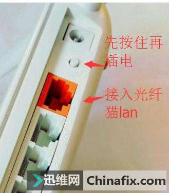

按住路由器后面的按钮再插电,并且禁用自己的网卡再启用,成功后路由器一直亮红灯,并且ip为192.168.1.x的网段

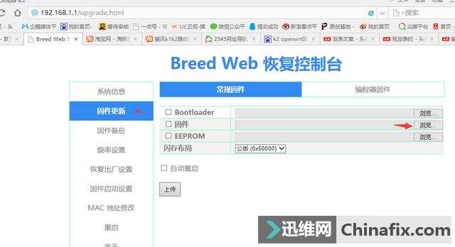

这样我们才能进入路由器的breed Web 浏览器输入192.168.1.1

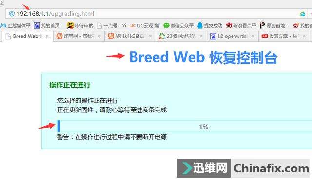

选择固件更新:
选择固件点击更新,等待结束!固件不能大于8m,很多固件具有通用性,小编没有一一测验,所以分享给大家去研究发现!

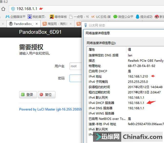

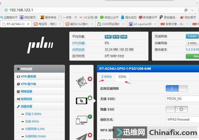

提示完成之后路由器会自动重新启动,等待几分钟,重新启动成功后我网卡ip已经自动换成123的网段!证明已经成功!

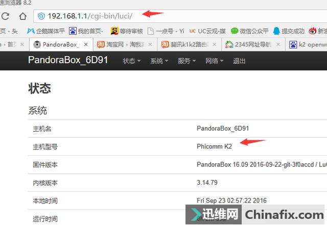

登录看看 话说这个用户名密码都是admin
还支持双频
再测验一个固件看看重复以上动作:按住按钮再插电,进入192.168.1.1 --固件更新--选择固件--上传--更新 --等待结束!重新启动成功后我网卡获得到了还是192.168.1.x网段。

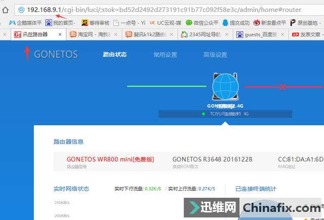

这次我选择一个GONETOS和潘多拉的固件,还有很多固件我就不测验了,感兴趣的小伙伴自己去《科技100分》提取研究吧!关于路由器的登录地址就是电脑获得到的网关地址,浏览器输入网关地址即可登录!登录用户名一般都是匹配厂家默认的,比如guests root admin 这些常用密码!
