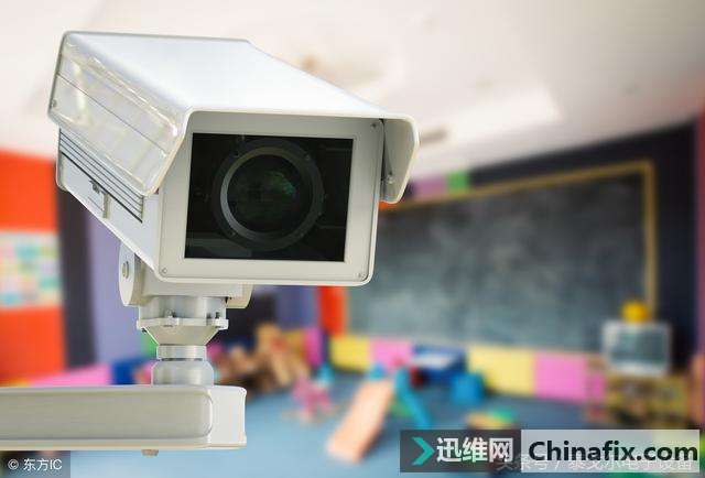

  摄像头安装
  闭路电视监控设备是比较精密的光学电子设备,必须在土建、装修工程结束后,各专业设备安装基本完毕,在安全、整洁的环境中方可安装摄像机。其安装要点如下:
  安装前每个摄像机均应加电进行检测和调整,处于正常工作状态的摄像机方可安装。具体的检查内容包括:
  进行通电检测和调试,正常后方可安装。
  检查云台的工作情况。
  检查摄像机座与支架或云台的安装尺寸。

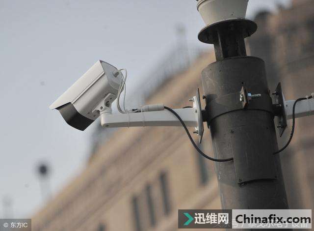

  从摄像机引出的电缆应留有1米的余量,以不影响摄像机的转动和避免BNC接头受力。不得利用电缆插头和电源插头来承载电缆的重量。
  摄像机宜安装在监视目标附近不易受外界破坏的地方,安装位置不应影响现场设备运行和人员正常活动。安装高度,室内宜距地面2.5-5m,且不得低于2.5m。
  摄像机方向及照明条件应进行充分的考虑和改善。摄像机镜头应避免强光直射,保证摄像管靶面不受破坏。镜头视场内,不得有遮挡监视目标的物体。摄像机镜头应从光源方向对准监视目标,并应避免逆光安装。
  云台安装时应按摄像监视范围来决定云台的旋转方位,其旋转死角应处在支、吊架和引线电缆的一侧,要保证支吊架安装牢固可靠,并应考虑电动云台的转动惯性,在其旋转时不应发生抖动现象。
  对摄像机观察区进行调试,符合要求后方可固定。
