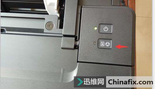

  佳能g1800打印机自带连供系统减少了改造第三方供墨系统造成的问题问题,原装耗材价格也并不贵!所以也采购了收到其他维修同行的一台,本来机器结构就很简单,根据颜色加入墨水、安装打印头。开机做初始化居然遇见了问题,反复看说明书,因为是新手机一直怀疑是自己没有设置正确!
打印机不工作如何维修 图2
做初始化只需要在没有插数据线情况下按住停止键就可以完成,可是无论怎么搞都不起作用:

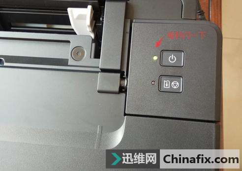

  最后急了打400,问题描述就是电源灯一闪一闪的,打印机无法做初始化,无法供墨。
打印机不工作如何维修 图4

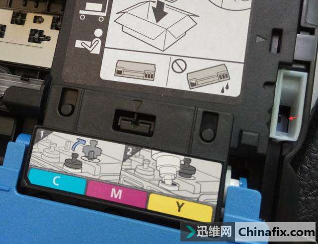

  最后其实就是一个小问题,打印机盖子关闭时候无法压住传感器,导致机器无法完成自检,机器认为盖子一直开着,找了纸直接塞入抵住这个传感器片搞定,但是这样盖子打开它也检测不到了,这并不影响运用,相反还能打开盖子看看它工作呢!
