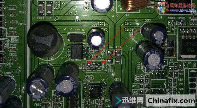

      创维液晶电视32L08HR不定时伴音啸叫、花屏、定屏,关机重新启动还能看一会然后又不定时的出现此问题。经检测电源板在问题出现时始终输出稳定电压,主板的5V、3.3V、2.6V、1.2V(两路1.2V)基本正常,再进一步仔细观察问题出现瞬间发现其中的一路1.2V有上升至1.3V多不稳,应该此处是突破口。由于不知道不稳的这路1.2V标准电压是多少,遂在咱论坛下载一份同样上传的图纸得知此路电压正常是1.05V。依图纸分析应该是稳压芯片的稳压脚偏置电阻R1164 R1162变值或稳压芯片性能不良导致,本着先简后难的原则拆下这两个电阻并清理底部的胶测量无异常又安回原位试机,问题竟然排除了,实测电压是1.09V。应该是贴片电阻底部的胶漏电导致电压不稳引起问题。
