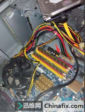

将主板的供电线拔掉:

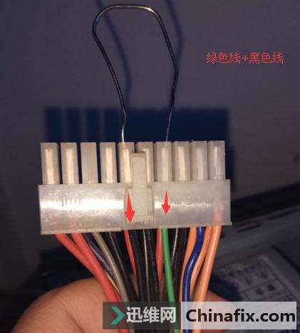

2.用一根回形针插入绿色和黑色(任意黑色线)

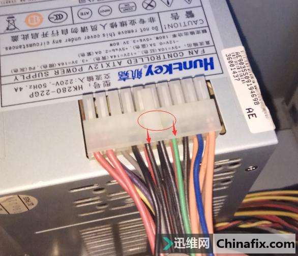

如何检测台式机电脑电源的故障 图3
导通电流(只要能导电的铁丝都行)

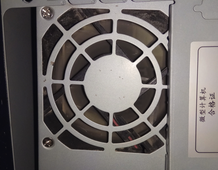

如何检测台式机电脑电源的故障 图4
  如果电源风扇能正常转动,电源启动正常。初步估计电源没有问题,简单排除电源问题!当然此方式并不能完全排除电源问题,但是在工具有限的情况下,这个方式是我常用的一个方式!FBIwring带电危险谨操作!请勿随意模仿!
