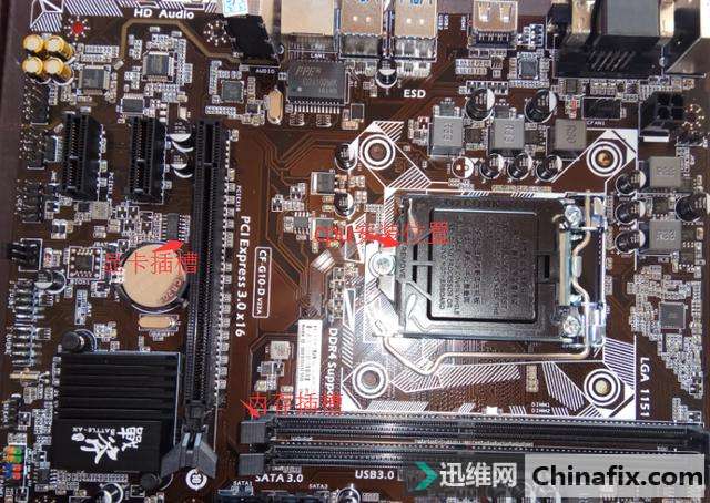

DIY装机——自己组装电脑如何安装CPU 图2拆开主板:

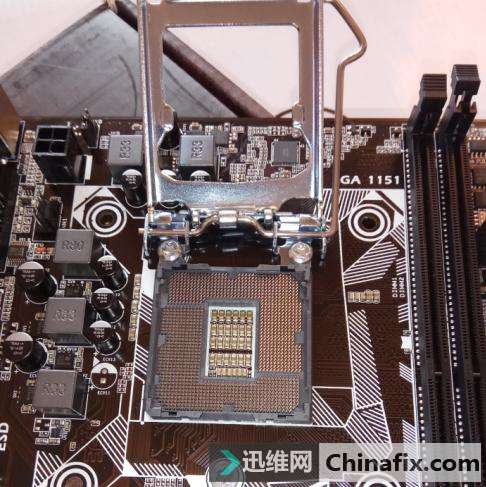

DIY装机——自己组装电脑如何安装CPU 图3打开主板处理器盖板:
DIY装机——自己组装电脑如何安装CPU 图4

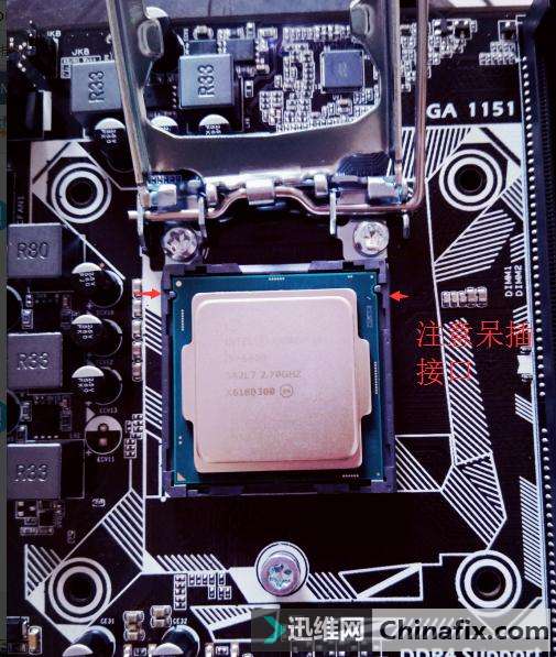

放入处理器(主板和处理器接口必须一样同平台才行比如1150的cpu不能放在1151的主板上面一个道理哦)
DIY装机——自己组装电脑如何安装CPU 图5

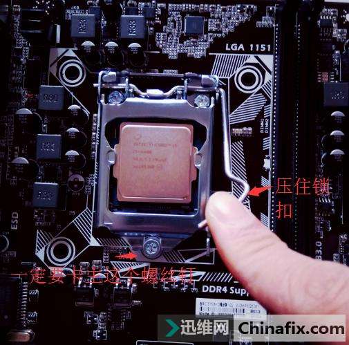

固定住处理器,并锁好卡扣:

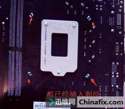

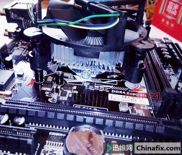

将风扇四个脚插入主板固定孔:
DIY装机——自己组装电脑如何安装CPU 图9
确保针脚都插入主板:
DIY装机——自己组装电脑如何安装CPU 图10

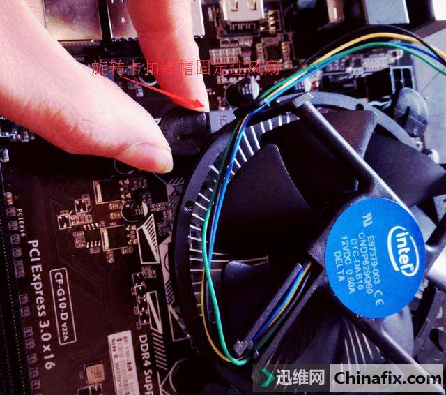

旋转卡扣螺帽固定风扇:
DIY装机——自己组装电脑如何安装CPU 图11

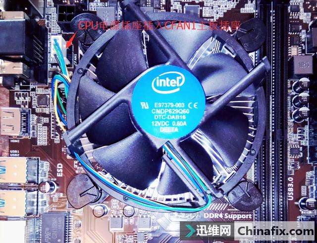

将处理器电源插入主板CFAN1插座,处理器安装完毕!
DIY装机——自己组装电脑如何安装CPU 图12

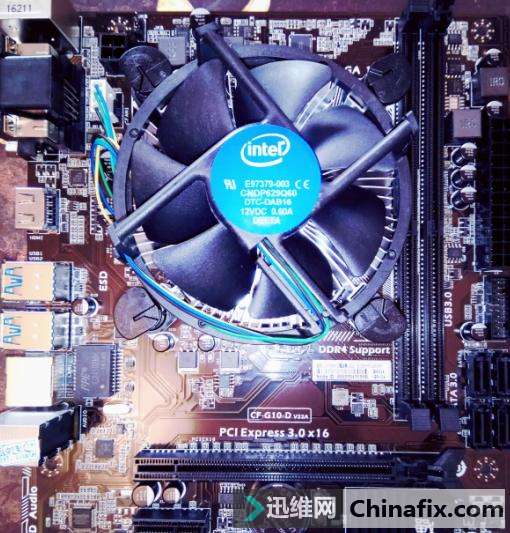

完工图:
DIY装机——自己组装电脑如何安装CPU 图13
