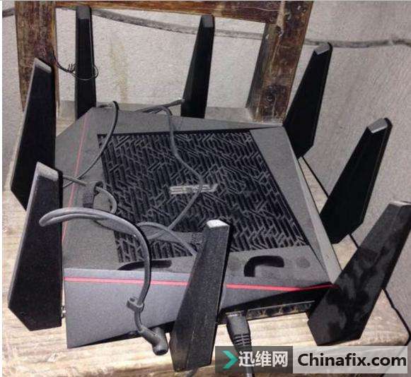

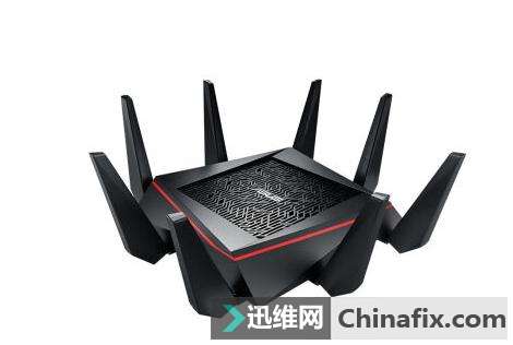

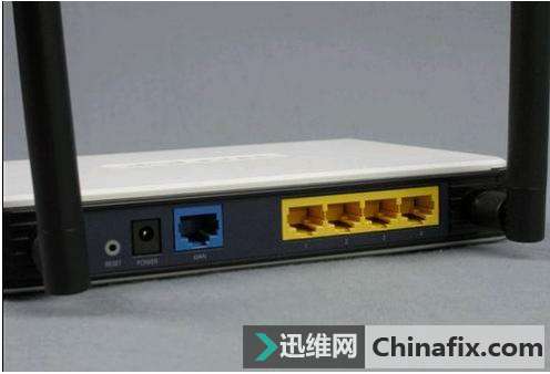

影响路由器价格的原因:
  经过上面的论述,最后终于可以回归到我们要回答的问题:为什么不一样路由器之间价格分别这么大?
  主要原因:
  1-性能不一样,性能强劲的路由器内置强悍的处理器和大容量内存,因此成本比较高。
  2-使用不一样,性能强劲的路由器可以用于更多负载的网络,而低端路由器吃不消。
  3-功能不一样,虽然基本功能一样,但是一些路由器还内置了其他比较实用的功能,像专业防火期功能、VPN这些,因此技术要求较高,价格自然也会跟着提升。
