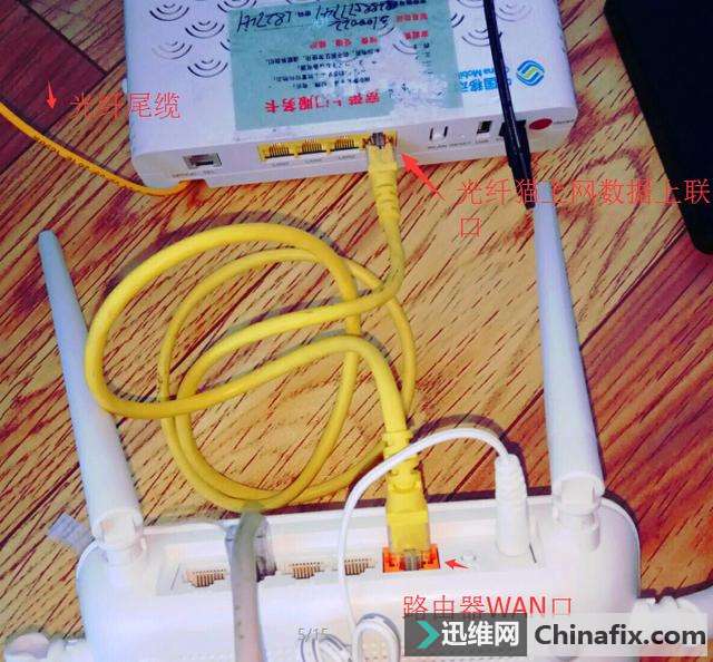

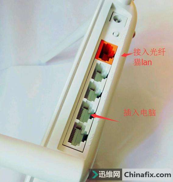

接线:接入电源、路由器黄色口写着WAN用网线接入光纤猫的LAN接口,路由器白色LAN接入电脑如图:(rest为复位按键,按住几秒就可以恢复出厂设置)

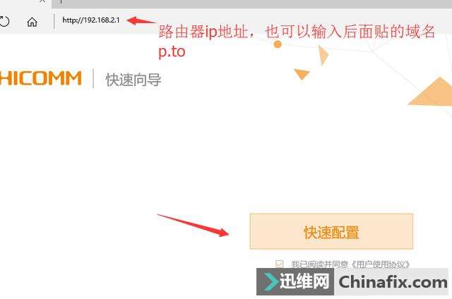

斐讯K2路由器上网设置的方法 图4  确保自己的电脑网卡为DHCP自动获得,或者与路由器在相同网段,打开浏览器输入IP地址192.168.2.1斐讯k2默认ip为192.168.2.1或者路由器背面贴着一个域名是p.to:
  查看和更改网卡属性:打开网络共享中心-更改网络适配器设置-双击查看状态详细信息,如果需要更改,右键打开本地连接网卡属性,tcp/ip协议v4 -所有选择自动获得。

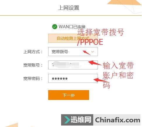

斐讯K2路由器上网设置的方法 图6下一步点击快速设置:
斐讯K2路由器上网设置的方法 图7  下一步:设置无线名称和无线WiFi密码,由于是双频路由器会有两个频段信号,设置管理员密码,管理员密码为登录路由器时候的密码非无线WiFi密码!(如果手机不支持5g频段是不能搜索到5g无线WiFi信号的,为了区分两个频段我分别命名)

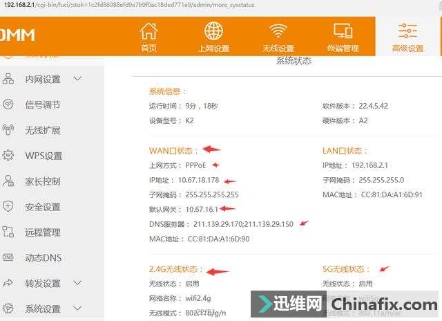

  进入高级设置系统状态:路由器的WAN接口已经成功拨上了号,并且获得到了ip地址,所以现在可以正常上网了!
