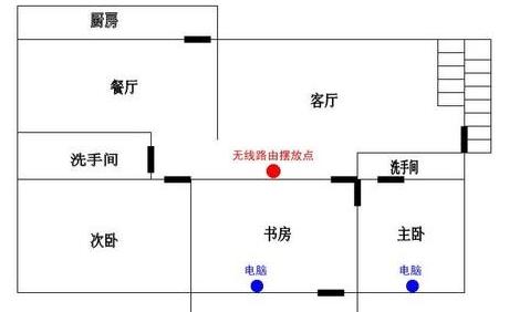

WiFi信号差如何维修● 将无线路由器放置在家庭的正中心
  大部分路由器的信号是由天线向各个方向发射,因此根据发射半径来考虑信号将无线路由器摆放在居室的中心位置,无疑是最佳的选择。由于现在大多数家用无线路由器的天线增益为5dBi,将无线路由器摆放在居室的中心点,就能让用户在各个房间,都可以体验最佳的无线网络。许多开发商在规划居室格局时,将网线等留在了玄关处,于是用户将无线路由器就摆在弱电箱中,造成无线信号不佳的情况。

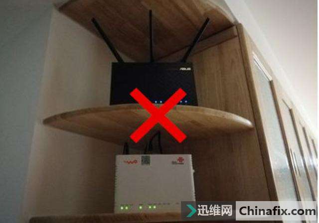

WiFi信号差如何维修● 避开不可阻挡的障碍物
  Wi-Fi信号在没有障碍物的空间里比有墙壁阻隔的空间里更容易传输。这是因为无线电波虽可以穿透墙壁,但墙壁越厚,信号越弱。如果家用砖或混凝土墙加固,信号将被墙完全吸收,并在穿过时失去力量。
  橱柜等内嵌式封闭空间也会干扰信号,置于客厅的小柜里,美名其曰是为了不影响整体装修外观,然则Wi-Fi信号弱的让人苦不堪言。

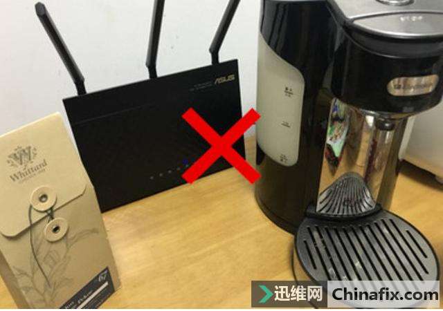

  ● 远离信号干扰源
  很多家庭在部署无线路由器时,选择在电视的旁边,这样非常不好。电视内部的电子元器件会在工作时,对无线路由器的发射产生一定的干扰,会影响无线信号的强度和稳定性。鱼缸更是令人想不到的一点,经过实际测验,鱼缸和鱼缸中的水,会对无线信号造成很大的干扰,让无线信号无法通过。所以,我们要让无线路由器远离电视和鱼缸,避免干扰发生。当我们与潜在的Wi-Fi缓冲信号作斗争时,微波炉不是良好的陪伴者。微波和无线路由器运用相同的2.4GHz电磁频谱切片。当运用微波炉时,它会干扰我们的Wi-Fi信号。另外,金属物体会吸收信号,金属冰箱、灶具和其他厨房用具都会产生干扰,所以最好将路由器放在厨房外面。当然,同样的频率也适用于无线电话。

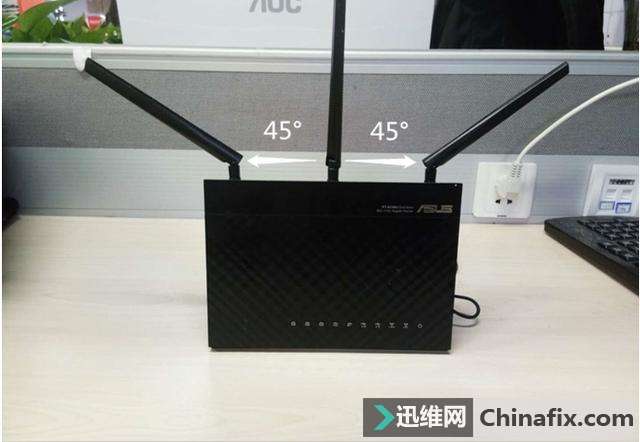

● 天线的方向
  天线是路由器发射和接收信号的部位,天线通常可以左右摆动或者旋转,正确的放置方式应该如下图所示。
  天线在Wi-Fi路由器上可拆卸的情况并不少见,如果出现这种情况,还可以去商店购买一根对应信号强度更好的天线。
