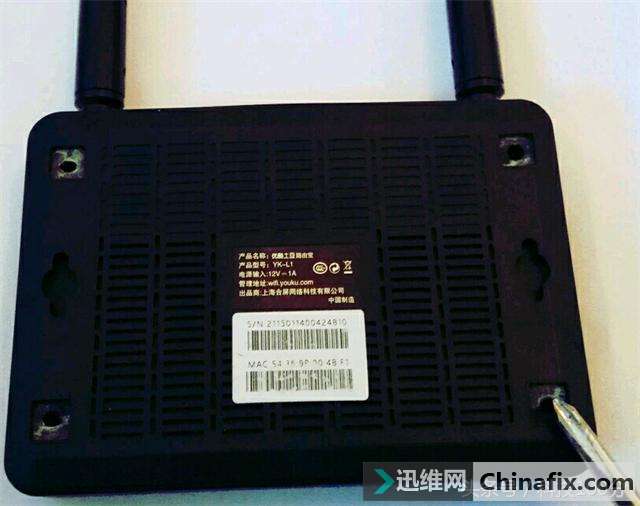

优酷路由宝拆解 图1开拆吧:
取掉防滑垫,卸掉螺丝

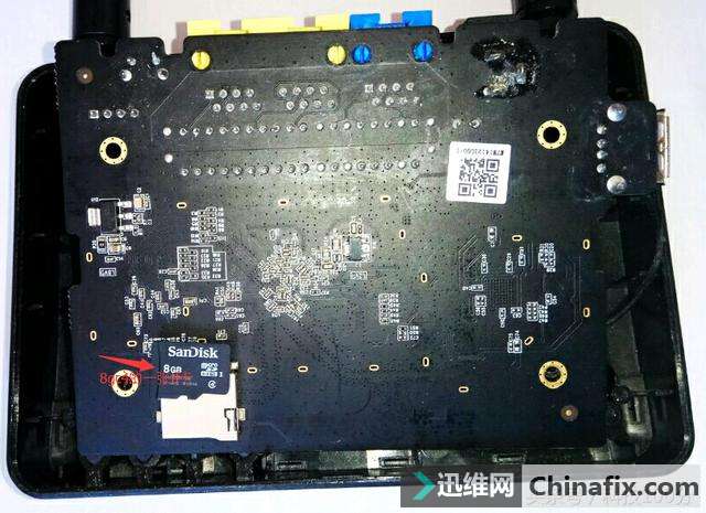

优酷路由宝拆解 图2
  取掉后盖板:这里插着一个8g大小的 tf卡,用来下载接收优酷的缓存数据,速度是class 4,所以自带8g储存空间!

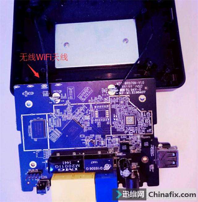

优酷路由宝拆解 图3
  卸掉螺丝翻一个面:看见无线无线WiFi天线,此款路由器只支持2.4g,单频发射。不支持5g。侧边一个usb2.0接口。中间一块加重的散热片,起到散热和加重!

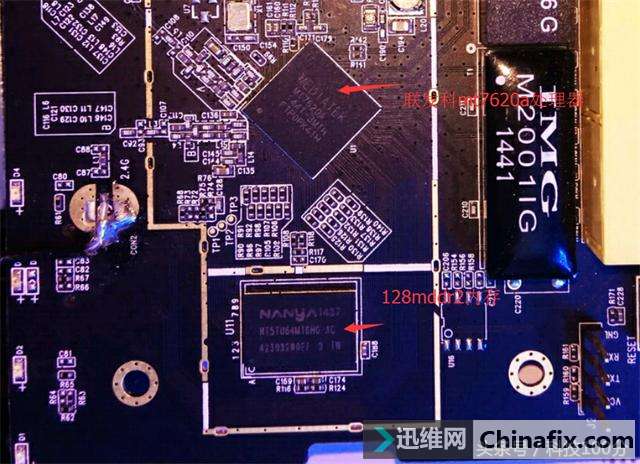

优酷路由宝拆解 图4
  放大看看 ,这款路由器采用了联发科MT7620A处理器,采用MIPS24KEc架构,主频为580Mbps。支持2×2 MIMO发射技术,提供2.4GHz频段最高300Mbps的无线传输速率。内存 NANYA制造采用南亚电子生产的128MB DDR2内存和旺宏电子生产的32MB闪存

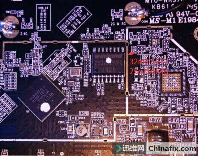

优酷路由宝拆解 图532m的25q256fvfg闪存芯片

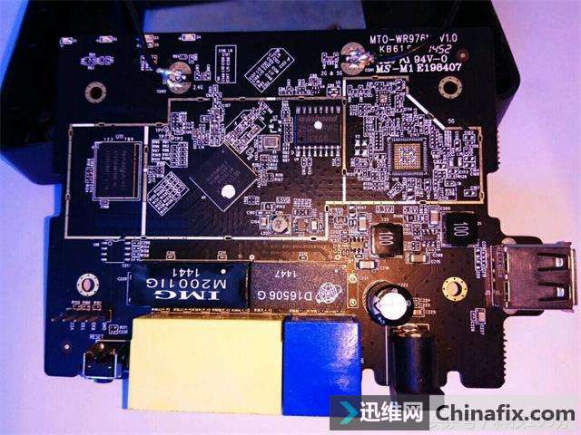

优酷路由宝拆解 图6来个全景图
