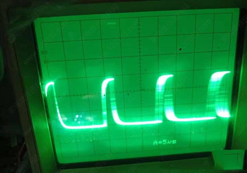

摘要: 收到同行送来的故障机壹台42英寸康佳电视,此机故障表现为红灯闪烁,当插电时听到电源打火声音,拆机场效应管7N60两块有一只损坏,对电阻0.18欧电阻烧焦激励电阻10欧开路,电源块:FAN6755未知,一般场管损坏我都是换掉此 ...
    收到同行送来的故障机壹台42英寸康佳电视,此机故障表现为红灯闪烁,当插电时听到电源打火声音,拆机场效应管7N60两块有一只损坏,对电阻0.18欧电阻烧焦激励电阻10欧开路,电源块:FAN6755未知,一般场管损坏我都是换掉此块。安装更换损坏件后开机电压12V的只是有点闪动,测量7N60G极有跳动波形,说明已有激励输出,测各负载电阻,明显12V电阻小只有10欧左右,此整流电路有两个整流二极管,断后级电感阻值还是小。就该是二极的问题了,因腿太粗不好拆用钳子剪断一个,测量阻值正常了。通电再试机,灯条瞬间点亮,还有问题,查电源部分,只有0.18欧电阻值不对我用的是0.22欧是不是偏大了,造成带载能力差,后来换成两个0.33欧并联再开机成功了。
        维修心得:没有太在意0.18电阻阻值精确度,使块子内误断为电流过大保护。还有此二极管用二个是多余的。必须用一体二极管。FAN6755正常时测量电压1:3.47V。6:17.79V。7N60,GS:2.69V。LED灯条:195V。
