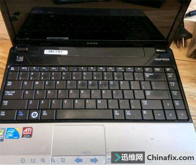

      首先我不得不介绍一下我这古董级别的笔记本硬件升级,然后给大家介绍一下笔记本安装固态硬盘的教程。
  dell戴尔1320,cpu t6500 主频2.1ghz 。内存运用了淘汰的ddr2 分别是两条1g,共2g 800频率。这样的古董用的着用固态么?SATA2.0接口完全成为了瓶颈,更何况内存和cpu呢?我得回答这个问题。一个原因是这个电脑还开得起机,完好运行,安装一个Win7 32位系统还是勉强办公看电影。主要原因是我把里面的机械硬盘拆下来又别的用处。

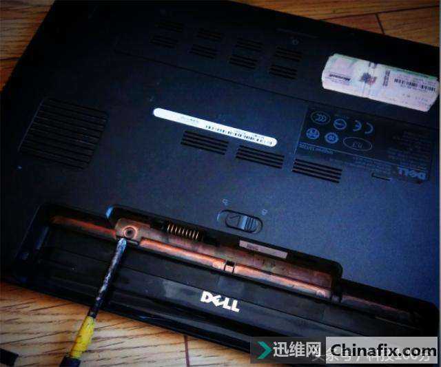

笔记本硬件升级:笔记本安装固态硬盘教程 图1卸掉电池拆掉后面这颗螺丝

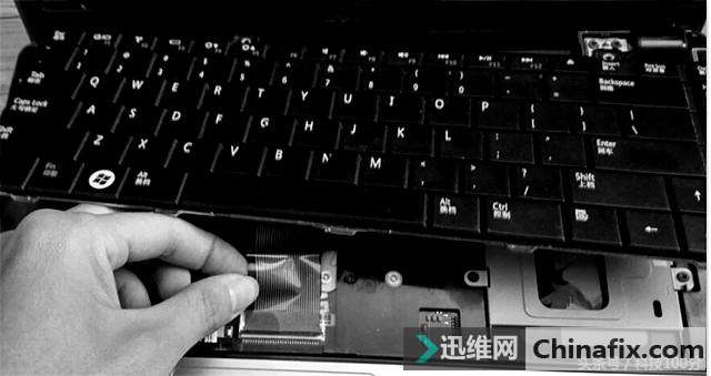

笔记本硬件升级:笔记本安装固态硬盘教程 图2回到正面,扣掉这个卡套
笔记本硬件升级:笔记本安装固态硬盘教程 图3卸下卡套里面螺丝,这颗是固定键盘的

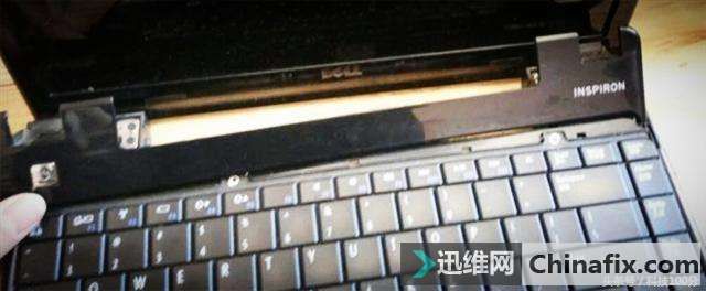

笔记本硬件升级:笔记本安装固态硬盘教程 图4取下键盘,注意数据排线卡扣,不要弄坏了

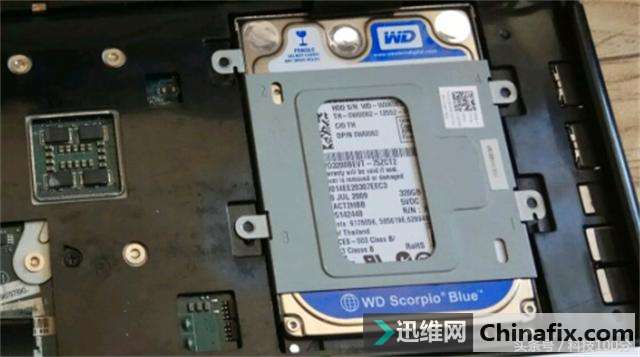

笔记本硬件升级:笔记本安装固态硬盘教程 图5看见硬盘,卸下螺丝,取出硬盘

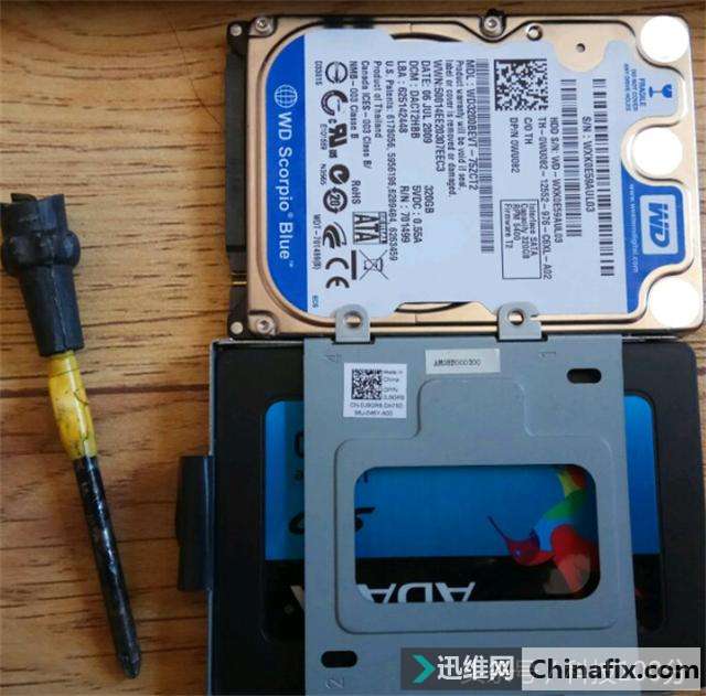

笔记本硬件升级:笔记本安装固态硬盘教程 图6将硬盘套里面的硬盘取下,换入新买的固态硬盘

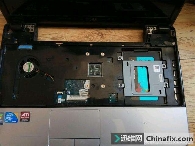

笔记本硬件升级:笔记本安装固态硬盘教程 图7装回电脑
笔记本硬件升级:笔记本安装固态硬盘教程 图8接下来就不介绍了,把键盘上回去,固定好螺丝,记住电池后面有个螺丝

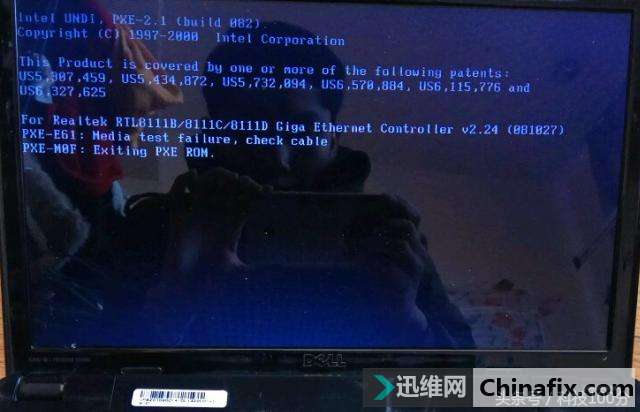

装好后
笔记本硬件升级:笔记本安装固态硬盘教程 图9开机测验,硬盘需要分区和重新做系统,出现这一步证明正常了

  总结:我这电脑属于老马吃细粮,太好了它反而吸收不了。SATA2.0 和cpu、内存严重制约了固态硬盘该有的性能,但是安装后电脑确实快了很多,比如原来开机要45秒,现在20秒左右。程序打开响应快速,就算内存占用率高的情况下机器也没有机械硬盘那样严重的卡慢感。所以我把电脑机械硬盘拿去给矿机,给笔记本运用固态硬盘(当然我这个笔记本不存多少东西,分区为三个,50g系统盘,其它的均分,主要是在家看电影,办公用用128g容量够了)
