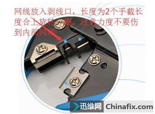

工具如下:(一把水晶头压线钳即可)+网线+水晶头
拿出网线利用水晶钳剥线刀片切割一圈。

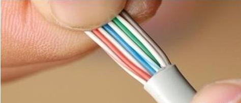

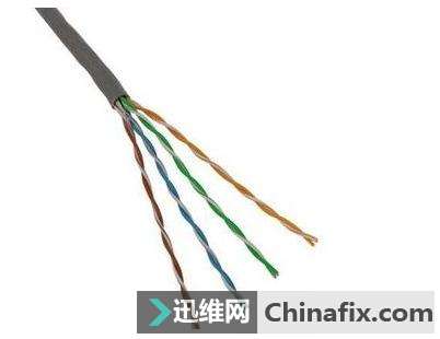

拨开后如图
白橙 橙 白绿 蓝 白蓝 绿 白棕 棕

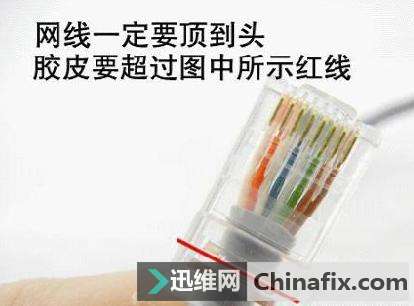

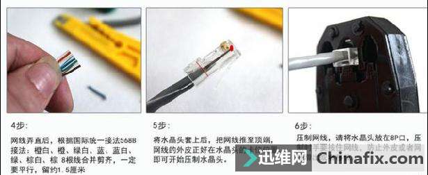

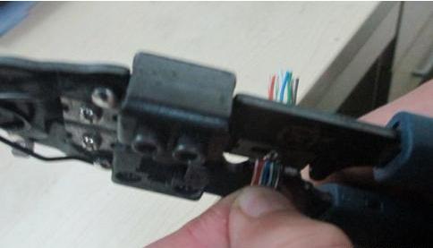

回开缠绕的网线,更具顺序拉直,切掉多余长度,插入水晶头,注意不要放反了,我遇见过新手很多反着放水晶头!做出来顺序是反着的!
做好后在检查一下,皮一定要包进去,网线是否已经抵到水晶头切片,防止某机芯不到位而无法通信的情况!
白橙 橙 白绿 蓝 白蓝 绿 白棕 棕(平常我们运用的两头都是t568b标准的直通线)两头一样!
一个完美的水晶头就做好了。
