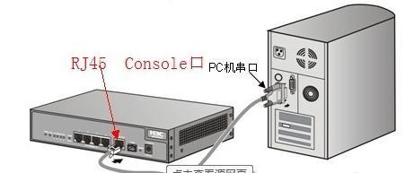

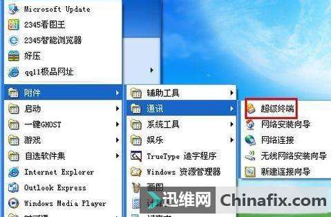

  第一步:建立本地配置环境,将笔记本电脑或台式电脑的串口通过专用配置电缆与交换机的Console口连接。
  第二步:在笔记本电脑机上运行终端仿真程序,这里以Win XP为例。
  输入连接名称,确定。

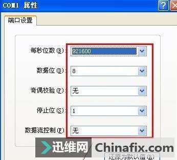

  这里要选择笔记本电脑的COM1端口,确定。
  配置终端通信参数为:波特率为9600bit/s、8位数据位、1位停止位、无校验和无流控,确定。

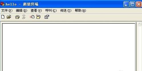

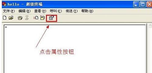

  配置好终端后,会显示超级终端界面。

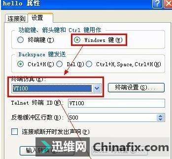

  在超级终端界面中,点击“属性”工具按钮。
  建议选中“Win 键”单选项、终端仿真选择为VT100,确定。

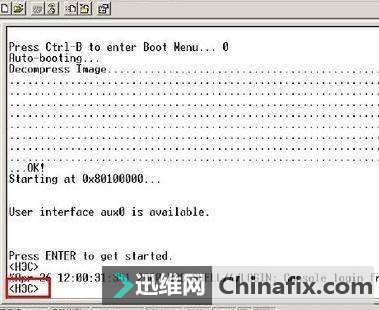

  第三步:交换机上电,超级终端上会显示设备自检信息,自检结束后提示用户键入回车,之后将出现命令行提示符 “”。
