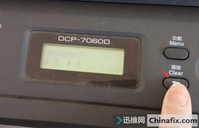

 兄弟DCP-7060d一体打印机加粉清零的方法 图12.按清除或者返回键,提示是否更换硒鼓:

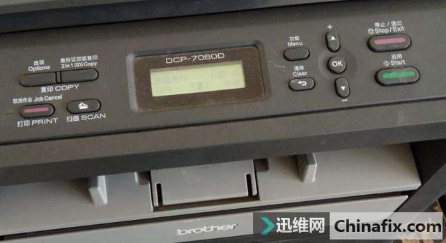

 兄弟DCP-7060d一体打印机加粉清零的方法 图23.按键启用strart:

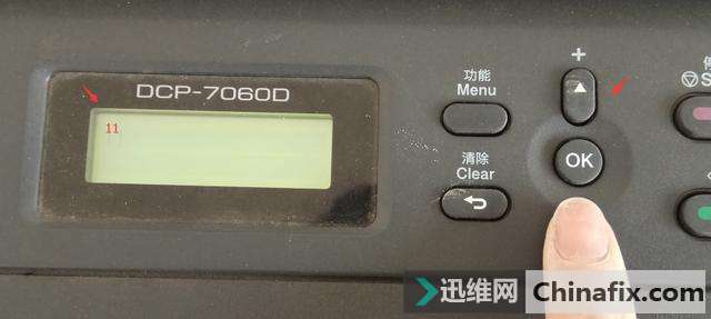

 兄弟DCP-7060d一体打印机加粉清零的方法 图34.用+-控制,屏幕上显示11:
 兄弟DCP-7060d一体打印机加粉清零的方法 图45.按ok提示接受,快速合上前盖:
