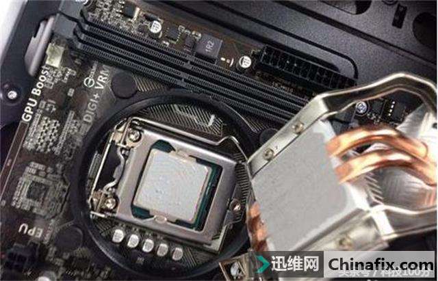

      对于一个it老司机来说涂抹硅脂那是手到擒来,但是今天也告诉一下新司机们电脑主机处理器导热硅脂如何正确涂抹的方法。
电脑主机处理器导热硅脂如何正确涂抹 图1
  电脑导热硅脂对很多人来说都很陌生,因为不搞这行的对它很不关心,而它也确实是个不引人注意的东西,但是它却是连接cpu和散热器之间的桥梁,填充散热器与cpu之间的缝隙,传到热量到散热器,并由散热器带走热量,从而实现降温。如果安装不当,很可能cpu的温度就会居高不下,甚至可能烧毁,所以正确的涂抹导热硅脂是非常重要的!
电脑主机处理器导热硅脂如何正确涂抹 图2那我们先来了解一下硅胶散热膏/硅脂
  导热硅胶是用来粘结电子元件和散热片的一种膏状物质,或者填补它们之间空隙的一种物质。从导热硅胶化学物质来看,它实际上由有机硅酮和一些导热、耐热性能杰出的材料复合而成;从其外观上看,它很像牙膏,而且当温度在-50℃—+230℃时它可以长期保持膏状外观。
处理器硅胶是导热的,没有了硅胶就不能很好的把电脑的热量导至散热片上,所以电脑就会因为温度过高而关机!
  那如何选择电脑cpu导热硅脂呢?可以从导热系数、传热系数、热阻系数、这三者很大程度上的决定了一款硅脂的实际运用效果,太贵了其实也没有必要,太便宜了导热系数低,热传导不好。
  那硅脂有没有寿命?cpu的导热膏正常运用3年左右是没有问题的,自己也可以检检查一下处理器硅脂是否硬化、老化、固化等,有的话再换。

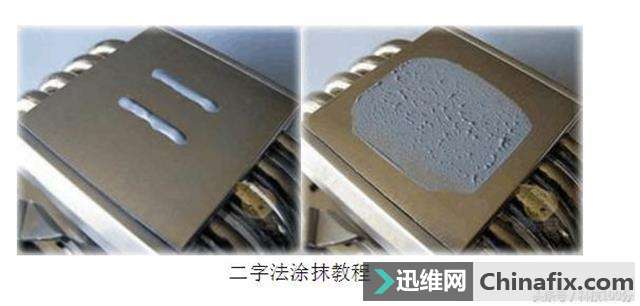

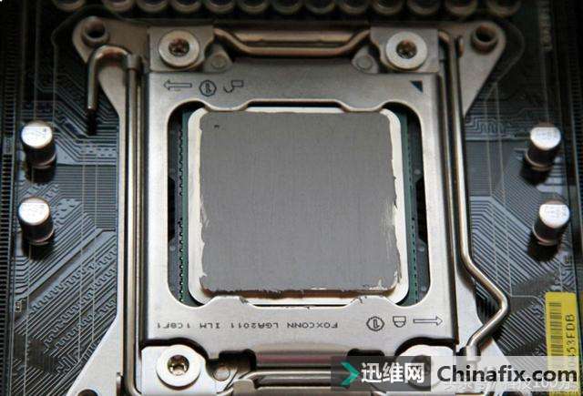

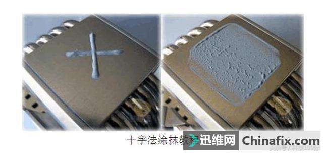

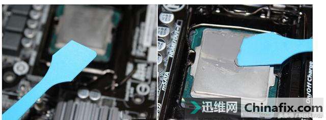

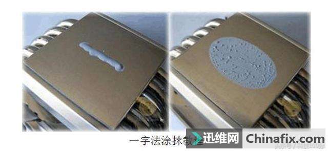

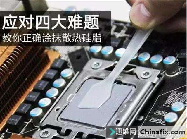

如何正确涂抹硅脂?
电脑主机处理器导热硅脂如何正确涂抹 图3
电脑主机处理器导热硅脂如何正确涂抹 图4
电脑主机处理器导热硅脂如何正确涂抹 图5
电脑主机处理器导热硅脂如何正确涂抹 图6
电脑主机处理器导热硅脂如何正确涂抹 图7
电脑主机处理器导热硅脂如何正确涂抹 图8
电脑主机处理器导热硅脂如何正确涂抹 图9(直接均匀涂抹)
  需要注意无论怎么涂抹最后的目的都是减少杂质、减少缝隙、均匀平整、而且不是越多越好、涂抹太多反而影响性能,而且部分含银的硅脂溢出导电可能还会破坏元器件。
电脑主机处理器导热硅脂如何正确涂抹 图10
  说了这么多其实我是涂抹在cpu上,用刮板刮平的。
  简单总结一下:选择硅脂看三点导热系数、传热系数、热阻系数。涂抹方式不统一,主要是均匀平整,量不要太多搞得跟煎饼一样就行了,至于方式嘛就看你喜欢什么姿势!
