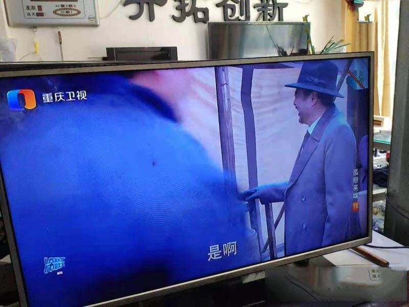

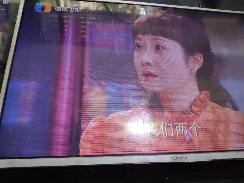

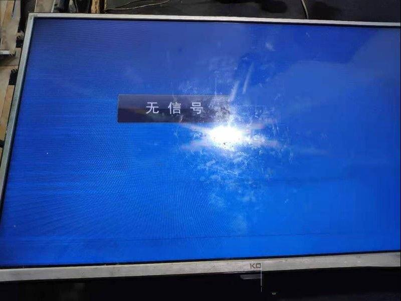

摘要: 收到同行送来的故障机壹台康佳LED42M2800PDE液晶电视,故障表现是有时候开机正常,不一会出现重影而后有规律闪烁,有时候开机就出现这样故障,热机后更严重,根本就无法观看。网上搜索一圈,没有维修方案,后来看到一个 ...

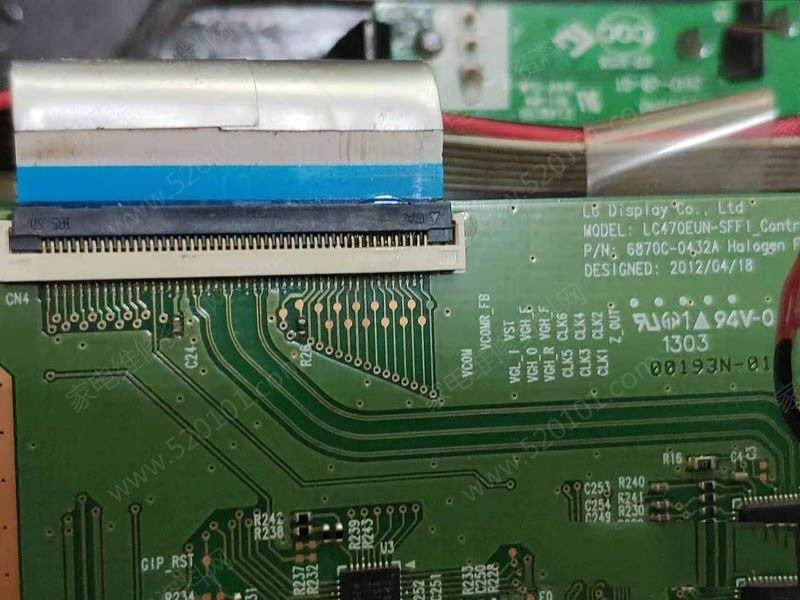

    收到同行送来的故障机壹台康佳LED42M2800PDE液晶电视,故障表现是有时候开机正常,不一会出现重影而后有规律闪烁,有时候开机就出现这样故障,热机后更严重,根本就无法观看。网上搜索一圈,没有维修方案,后来看到一个维修TCL案列,于是参该维修资料,在下图中的逻辑板左面垫纸,感觉垫纸技术不是机械的点CK线,有时候多几根线电视机效果还好些,也不多说了,看看修复效果就明白了,至于用好久还要有经验的说话,我也是第一次使用这种技术。
