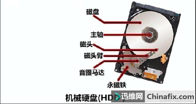

  我们已经知道cpu读取数据首先访问自己的一级缓存-----二级缓存----再到三级缓存-----(发现没有需要的数据)---访问内存-----(如果内存没有想要的数据)---最后访问硬盘。
  所以在如果我们已经选择了cpu和内存,那接下来我们就应该选择另外一个仓库硬盘,之所以叫它仓库,硬盘确实也差不多,因为它是储存媒介之一,由一个或者多个玻璃和铝片组成,磁面上市铁磁性材料。
  现在硬盘的发展又固态硬盘ssd、机械硬盘hdd、混合硬盘

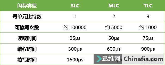

  闪存颗粒如图介绍:
  SLC:单层单元 ,即1bit/cell,速度快、寿命长,但价格超非常贵,约10万次擦写寿命,现在只有企业级在用,民用级非常少见。
  MLC:多层储存单元,即2bit/cell,速度中等、寿命中等,价格比SLC便宜很多,约3000-10000次擦写寿命,现在依然民用级主流。
  TLC:三级单元,即3bit/cell,速度慢、寿命短,颗粒价格便宜,约500次擦写寿命,现在还少有厂家能做到1000次,另外尽管TLC颗粒价格便宜,但对软件要求较高,加上软件的研究成本,其成品价格相比MLC的盘并没有便宜太多。

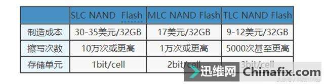

  看看大概生产成本:

下面简单说说机械硬盘:
  机械硬盘现在500g的一般缓存是16m,1t的机械硬盘是64m,优点是性价比高、价格便宜、容量大、数据对比固态易恢复。缺点就是速度慢而且已经到达提升瓶颈了。机械式的工作方式制约了它的速度。
