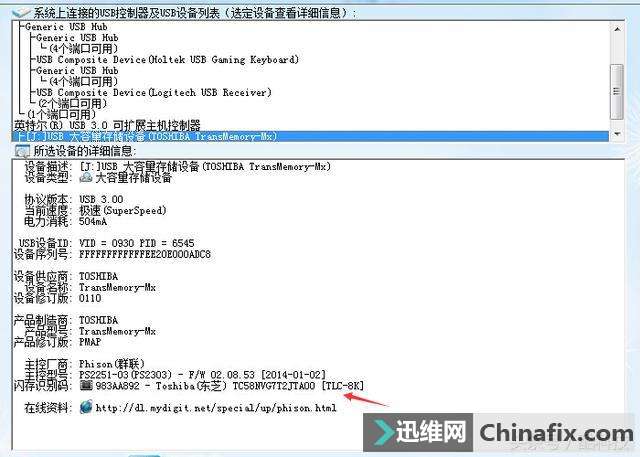

      U盘产品,最是鱼龙混杂,特别难选,只要贪便宜,大概率中招买到烂货。但即便是大品牌,也是分等级、档次的,最低端的货色,芯片品质其实也很差,优势就是便宜。要买真正可靠的U盘,记得选高速的产品。因为劣质芯片读写速度上不去的,能上去就不是垃圾货了。我自己买过不少U盘,因为各有各的用途,传文件,做系统盘等等。
涨姿势:U盘挑选那点事儿(图1)

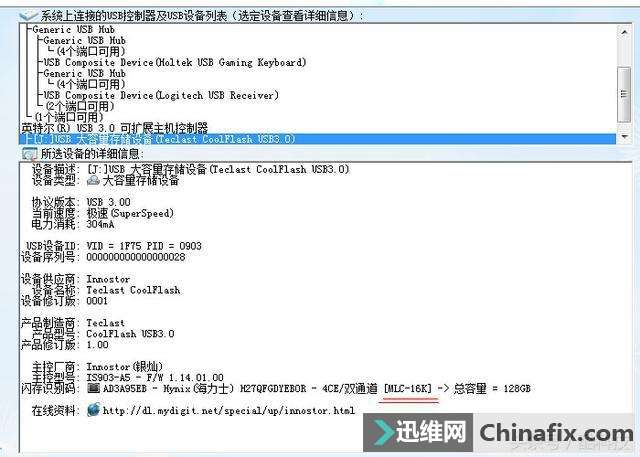

  但是我不能保证它就不会坏,也不能保证厂商不更换原料芯片。坏不坏是概率,加运用不一样导致的;换不换原料,我也看不着。只是说我拿到的货还是不错的。一年一度的11.11网购促销来临,很多数码爱好者的购物单里面,都有U盘。各种品牌、不一样容量的U盘,也是电商们最喜欢促销的产品。
涨姿势:U盘挑选那点事儿(图2)

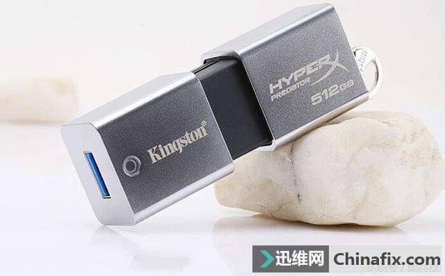

  技术的飞速进步,加上激烈的商业竞争,U盘的容量是水涨船高,价格连续下跌。100多块能买到64G的。16G的也就几十块钱,白菜价。购买128G甚至更高容量U盘的人也不在少数。因为携带方便呀,一块小小的U盘,抵得上半个移动硬盘了。 今年内存涨价凶猛,储存卡、U盘似乎涨的并不算多。 可是,有几个人知道,U盘容量增大、价格下跌背后的奥秘?原本运用的MLC芯片,现在几乎全变成了TLC芯片?理论运用寿命只有原来的1/20了。

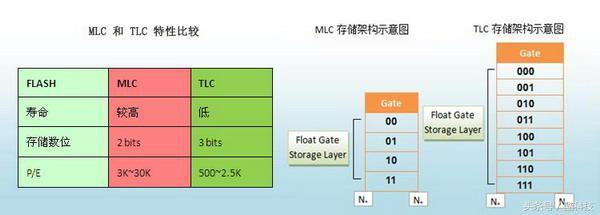

  小知识:关于MLC芯片和TLC芯片在本媒体号这篇文章里面有说明 - 消灭机械硬盘!固态硬盘的选择和运用。简单的说,TLC芯片便宜不耐用,MLC芯片达到了成本/耐用度的平衡。TLC芯片读写比较慢,MLC芯片读写快。
  跻身TLC芯片大军的U盘厂商,基本上囊括了市面上所有的公司,无一例外。归根结底,还是成本问题。据小编的私人观察,100元以下的U盘,除非特别说明,99%都已经是TLC芯片了。“一分钱一分货”的规则,依旧试用。有时候,即便是同样一个外壳,厂商也会在不一样的批次、容量中更换芯片,运用不一样的产品。
  如果你仅仅是个人普通用户,那选个品牌货,便宜够用就行了,也不用管太多。但是如果是商务使用,还是建议买质量更好的MLC芯片的U盘。因为要关心可靠性,TLC芯片的U盘可靠性不高,没准什么时候就读不出来了,忽然挂掉。这个时候里面若存着重要文档,只能欲哭无泪了。
