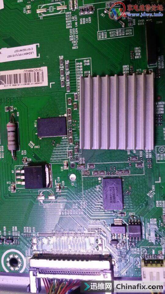

      今天天气冷,坐着无聊,接到收到其他维修同行的一台海信led40k11p的电视,到用户家观察现象是开机后蓝灯亮,无背光,无伴音,遥控无任何反映,另外客户还反映他这台电视用久了下面那些触摸按键都不起作用了,只能用遥控器,与客户协商后拿回店里维修。附上图片:
海信液晶电视LED40K11P蓝灯亮不开机检修思路
海信液晶电视LED40K11P蓝灯亮不开机检修思路  打开后盖检测后发现该机开机后电源板各路输出电压5v,12v,18v正常,主板送到电源板的电源开启电压为高电平正常,主板送到电源板再通过电源板送到背光恒流板的背光开启信号为低电平不正常,背光亮度信号也为低电平,按遥控开关机键后主板到电源板的电源开启电压无变化,说明遥控不起作用,主板未正常启动,拆解的时候发现该机后盖少了一些螺丝,问客户是否修过,客户说一年前修过一次,当时是厂家售后来修的,当时把机器运回去修的,才3天就送回来了,当时给他说是屏坏了,给他换的屏幕,收费不低800rmb,问我能不能修好,要是修不好或者费用太高他就不修了,另外去买收到其他维修同行的一台,我说要检查后才能答复他,主板问题不能开机怎么板?

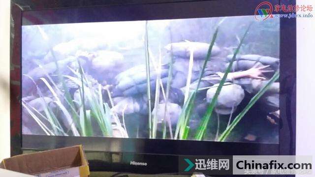

海信液晶电视LED40K11P蓝灯亮不开机检修思路  是软件问题还是硬件问题?根据以往经验,先到网上去搜了一下该机的资料数据,搞了半天没找到该机的程序,还说准备用r809F给他写一下程序的,这下不能写了,要是给客户换板,费用高了怕他不能接受,试试看能不能修复吧,到网上看了很多同行关于该机的维修资料,有的说是主板上外接的一些地方漏电,比如触摸板,拔掉后就可以开机了,我正准备去拔掉主板到触摸板的排线,发现排线早被人拔掉过了,回想客户说的他这台电视厂家售后的来修过,然后触摸时间久了用不起了,原来是这样,可能前面修的人不知道是忘记插这个线还是当时修的时候故意拔掉的,因为之前这台电视也是出的和现在一样的问题,厂家的人说的是换屏,有可能当时他是拔掉这根线修好的,但是现在怎么又出这个问题了,还有些同行说是主板上的内存ddr有问题,换掉后就修好了,该机ddr有两块n15和n7在主芯片的旁边,仔细观察一下是用bga方式焊接的,我手上没有芯片,于是想是不是虚焊,然后用风枪加焊宝补焊了一下,风枪温度调到380度,风速调到5档,用风枪在芯片周围均匀加热,看到焊油流进芯片下面,过会又流到芯片外边的时候,说明可以了,然后等他自然冷却,装回机器上试机,依旧不能开机,看来问题不在这里,在网上找到该机维修手册,查到该机主板供电有5v,3.3v,1.8v,1.2v,其中1.8v是给内存供电的,1.2v是给主芯片供电的,依据资料检查各组供电都正常,说明问题可能还是在芯片上,该机主芯片上面装有一片散热片,我用力将散热片取下后,发现散热片下面,主芯片旁边有2个排阻,还有几个贴片电阻电容有烧黑的痕迹,象是打火冒烟引起的,难道问题找到了,于是用表测量,没发现问题,两个排阻标的560也就是56欧,好的,用放大镜观察这几个贴片到主芯片的线路没有烧断,好的,可能问题在主芯片上,于是用前面补焊内存的方式来补焊主芯片,因为主芯片要大些,天气又比较冷所以把风枪温度调到390度,风速调到5档,吹它几分钟后等它自然冷却,然后拿点香蕉水清洗一下,再拿吹风吹干主板,再次装回去通电测试机子,奇迹出现了,这时指示灯不是一直蓝灯了,变了红灯闪几下,但是屏没亮,没有开机音乐,如何维修,用遥控开机变蓝灯了,用表测量背光开启电压和电源开启电压在遥控开关的时候正常了能在高低电平间变换了,但是屏还没亮啊,见鬼了,这时想起之前背光灯和喇叭的排线被我拔掉了的,把他们插起,重新开机,OK了,听到了开机音乐,屏也正常了,把之前触摸排线插回去,触摸也OK了,把螺丝后盖装回去,用碟机插上试,没问题了。
