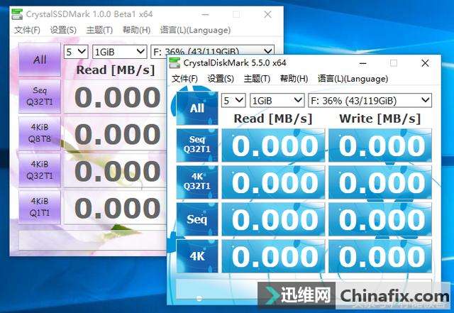

  关于NVMe与SATA的特点,很多人还不是特别了解。最近CrystalDiskMark的作者又发布了一款名为CrystalSSDMark的测速软件,号称专为NVMe固态硬盘而优化,分别主要在于新版本(紫色主题)新增了4KB Q8T8随机读写测验,取代了老版本(蓝色主题)的Seq连续读写测验。

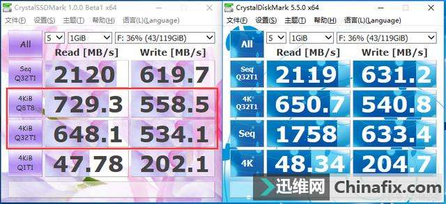

  Q8T8的含义是用8个线程同时测验,每个线程执行8个队列深度,合计QD深度达到64,超出了SATA固态硬盘所支持的QD32,所以ToshibaQ200在新版测验中4KB Q8T8和4KB Q32T1的成绩基本一样:
  NVMe协议的ToshibaRD400就有所不一样了,由于NVMe支持更高队列深度,Q8T8(等效QD64)成绩会比Q32T1(等效QD32)更高。

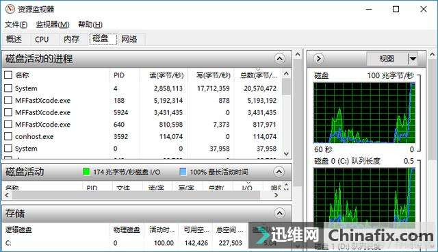

  不过AS SSD Benchmark与CrystalSSDMark偏重测验的都是高队列深度成绩,实际运用中固态硬盘的IO队列深度可能令人意外:家用即便高频度运用,硬盘平均QD也不够4,跟测验软件运用的32和64差距很大。

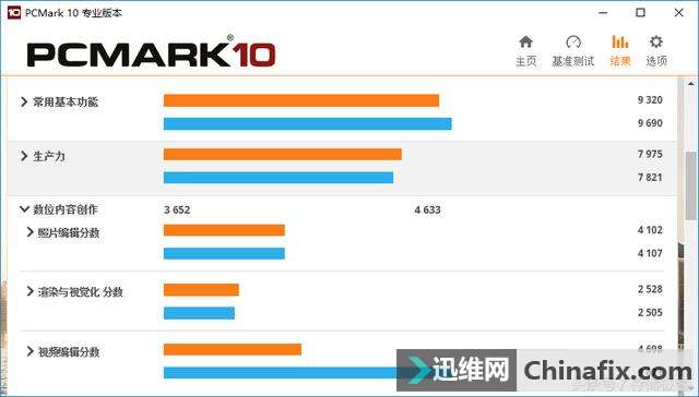

  实际家用NVMe会比SATA固态硬盘快多少呢?从浏览器、图像/文字处理软件加载速度来看,差距在零点几秒的水平,仔细体验的话差别是有的。
  而差距最大的则是视频编辑使用,在转码和实时编辑中NVMe固态硬盘的优势巨大。当然这些就属于偏重特定专业运用的范畴了,并不是每个家庭用户都能利用到。

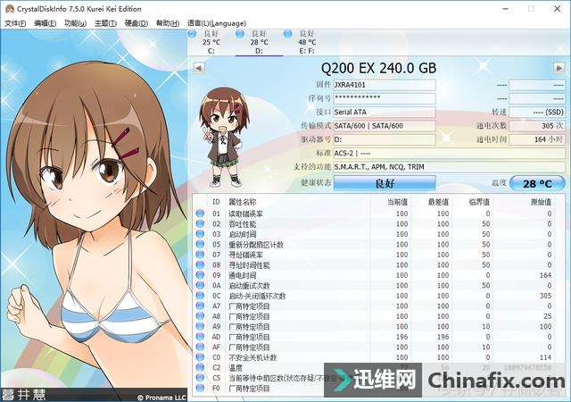

  同时Q200也有RD400所不具备的优势:不管是待机还是满负荷工作,温度都更加清凉。
  值得一提的是,参与对比的SATA和NVMe固态硬盘这两款产品都是Toshiba原厂固态硬盘,均运用8通道主控与MLC闪存。
