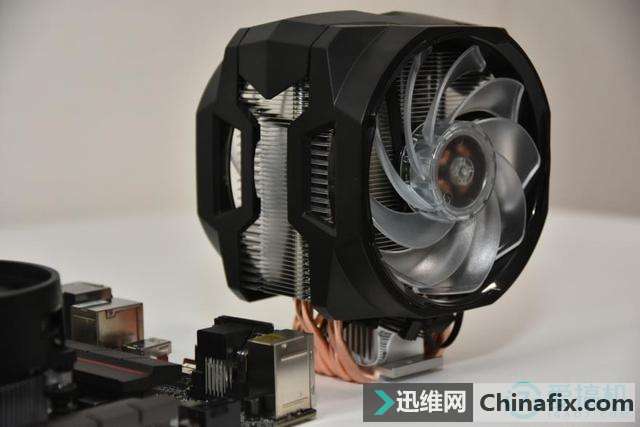

  与AMD Ryzen处理器原装的散热器相比,T610P的体积要大上很多,最显著的就是T610P硕大的12cm风扇。在同样的转速下后者能提供更大的风量,或者在提供相同的风量时,能显著的降低风扇转速,减少噪音。

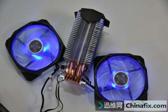

酷冷至尊暴雪T610P散热器评测-双风扇
  散热器采用了双风扇,同时风扇配备了倒流风罩,既能起到固定风扇的作用,又能限制空气流动方向,提升散热效率。

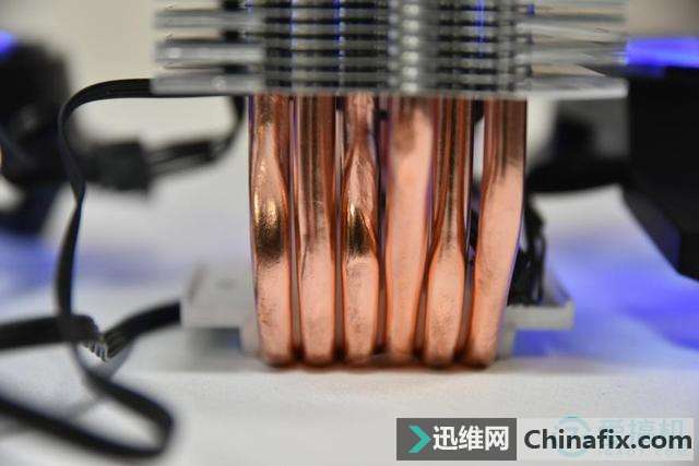

酷冷至尊暴雪T610P散热器评测-散热直管
  散热器采用了热管直触2.0技术,6根铜质热管几乎铺满整个散热底座,相比大众化的4热管增加了近50%的散热面积,有利于快速传导处理器的热量。
酷冷至尊暴雪T610P散热器评测-散热鳍片
  散热器运用了54片散热鳍片,采用穿Fin工艺制造。散热鳍片的厚度达到0.4mm,手感非常坚挺,不易弯折。整个散热器的散热面积到了6960cm。

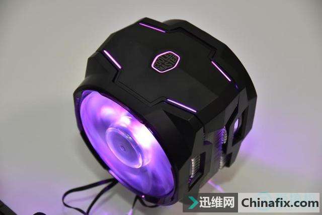

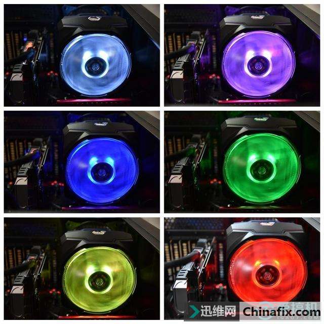

酷冷至尊暴雪T610P散热器评测-RGB灯效
  因为RGB灯效慢慢流行,被越来越多的玩家喜爱,所以T610P不遗余力的将发光的本领发扬光大。除了两侧的风扇可以发出1670万色彩以外,顶盖部分也能同步显示光效。顶盖四角镂空了灯带以及COOLER MASTER logo周边同样也是光彩熠熠。

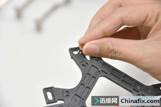

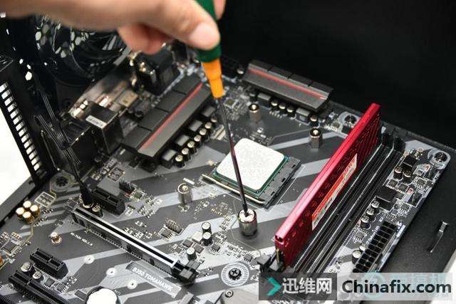

酷冷至尊暴雪T610P散热器安装方法1
  背板支架同时兼容AMD和intel双平台,从LGA775到AM4都能获得良好的兼容。装机时首先要安装背板上的固定螺丝。将螺丝对准标有AMD标识的孔位插入。
酷冷至尊暴雪T610P散热器安装方法2
  运用卡扣固定住螺丝。

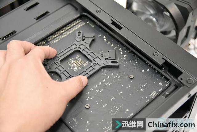

酷冷至尊暴雪T610P散热器安装方法3
  将固定好四颗螺丝的背板支架从主板背面按照孔位插入。
酷冷至尊暴雪T610P散热器安装方法4
  在主板正面安装并固定四颗螺柱,为下面安装散热器做基础准备。

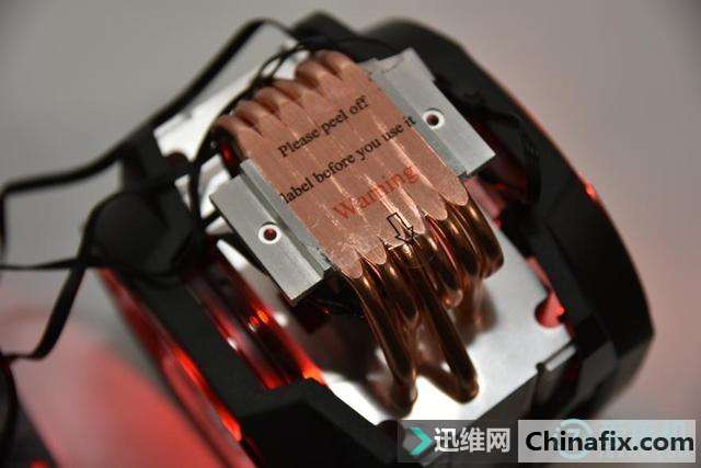

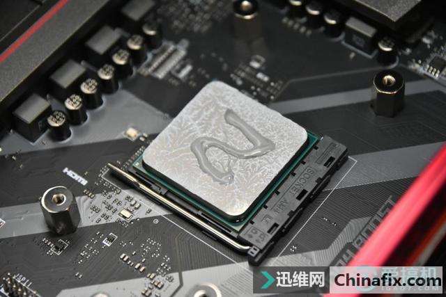

  安装散热器之前请一定要记得给处理器涂上散热硅脂,并撕掉散热底座上的塑料膜。前车之鉴历历在目,并不是凭空想象出来的段子。

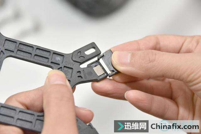

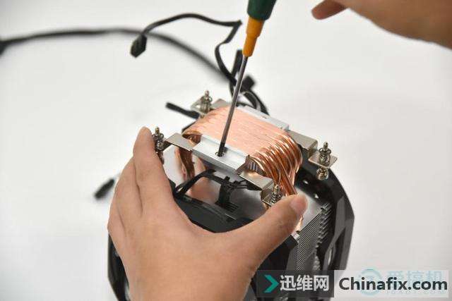

  因为散热器的体积庞大,风扇会遮挡安装散热器时的螺丝孔,所以在安装时需要先拆下两把散热风扇。因为风扇运用塑料卡扣进行固定,随意拆装都十分简单。
酷冷至尊暴雪T610P散热器安装方法8
酷冷至尊暴雪T610P散热器安装方法9
  先给散热器安装好支架,然后再将散热器固定到主板上的四颗螺柱上即可。

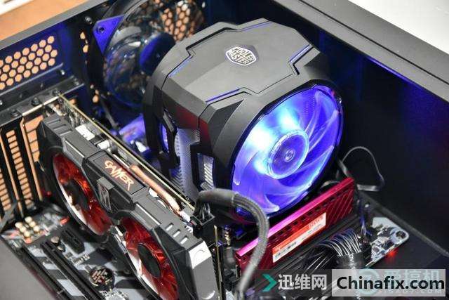

酷冷至尊暴雪T610P散热器安装方法10

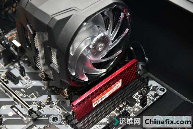

  按照拆解风扇相反的顺序装好风扇,并将两把风扇的4针电源接入主板对应的插槽内。散热器风扇杰出很大一部分,会影响到第一插槽的内存安装,尤其是运用散热马甲的内存条受影响更严重。碰巧主板厂商推荐的内存安装顺序是先2、4后1、3,T610P并没有影响到笔者硬件的安装。

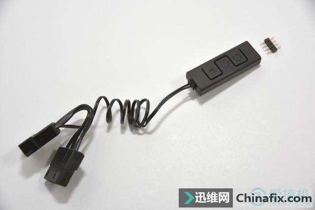

酷冷至尊暴雪T610P散热器评测-手动控制器

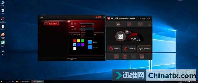

  考虑到并不是所有用户的主板都支持RGB灯效控制,所以T610P附送了一条手动控制器。这条控制器可以用来调节灯光的颜色、亮度和闪烁效果等。
  笔者的主板自带RGB灯效管理功能,所以并不需要运用手动控制器。在此提醒大家,风扇的安装是有方向之分的,并不是随意为之。为了建立合理的风道,一定要注意风扇的安装方向。正确的方向可以参考上图,注意顶盖上COOLER MASTER logo的方向,让风从内存的方向进入风扇,从对向面对机箱风扇的方向上排出。
  微星主板自带RGB灯效控制软件,通过软件可以免去拆卸机箱运用控制器的麻烦。但是软件自带的灯效和可选的颜色非常少,远远达不到控制器产生的效果那么多。到底运用哪个更好还是靠用户自行权衡。

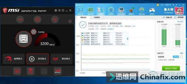

  除了绚烂的灯光,散热才是T610P的看家本领。散热能力是否强大,要看实际运行情况。
  笔者运用的平台参数如上图所示。虽然Ryzen 5 1400的TDP只有65W,但是因为不锁倍频,可以有较大的超频空间。默频下Ryzen 5 1400只有3.2GHz,待机状态下的处理器温度最高只有33℃。
酷冷至尊暴雪T610P散热器评测结果1
  在默频3.2GHz下进行拷机30分钟,处理器的最高温度稳定在了41℃。
酷冷至尊暴雪T610P散热器评测结果2
酷冷至尊暴雪T610P散热器评测结果3
  微星主板支持Ryzen处理器一键超频,虽然超频幅度不大,频率仅仅提升了200MHz,但是能显著感觉到系统状态发生了改变。默频下即使是拷机状态,T610P的风扇转速也只有600+,但是当超频到3.4GHz时,风扇的转速已经飙升到1700+。得益于风扇的全力运行,超频后拷机状态下的处理器最高温度也仅仅有43℃。
