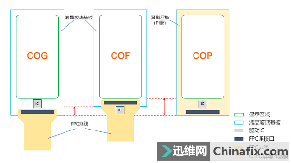

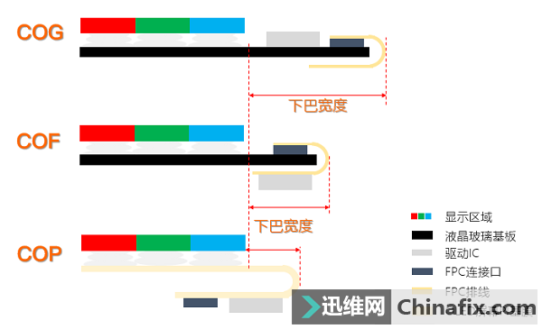

Chip On Glass(COG):

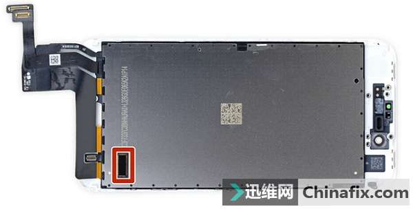

  在小米MIX发布之时,大家都被这样的全面屏概念所惊艳,原来手机屏幕可以占比这么大,当时大家都觉得未来肯定可以出现正面都是屏幕的手机,目前小米MIX唯一障碍就是底下的下巴特别宽,不仅是为了容纳摄像头,而是因为屏幕的封装技术限制了它进一步缩小下巴厚度。
  小米MIX屏幕采用的是最传统的COG封装技术,COG全称是Chip On Glass,其实就是通过ACF各项异性导电胶将IC封装在液晶玻璃上,实现IC导电凸点与玻璃上的ITO透明导电焊盘互联封装在一起。
  不过由于驱动IC体积较大,需要占用液晶玻璃基板的面积就更大了,所以小米MIX没了额头,下巴却更大了。这可能与小米MIX为概念机,没有考虑到后续生产需求以及用户期望,选择了COG这种比较省钱的封装方式。
iPhone 8屏幕拆解

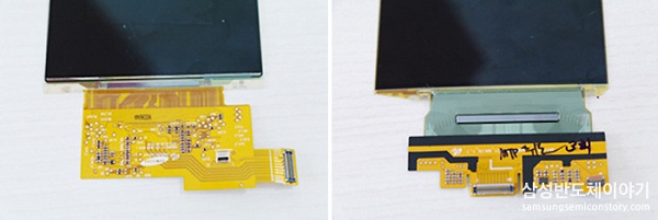

Chip on Film(COF):
  到了小米MIX 2发布,大家发现,咦怎么下巴好小变小了呀。确实是这样,对比初代下巴缩窄了12%,这全靠新的COF工艺(Chip on Film)。其实它的改进很取巧,原本封装在基板上的驱动IC放到排线上,同时可以向后翻折,这样就可以节省下1.5mm宽度,下巴自然可以做得更窄,下端边框可以缩小至3.6mm。
  加上小米MIX 2对屏幕四角进行了“研磨”,圆角(R角)可以更加贴近手机圆润的边角,可以让视角上更加顺眼,让人心理上觉得边框更窄了。别小看COF这么一点点改进,手机厂商付出的代价也是相当之高,因为COF封装很考验bonding 工艺以及对超细FPC要求,全球范围内能做这种封装的一只手都能数过来,因此成本比起COG要高出大约9美金。
图片来自三星电子
Chip On Plastic(COP):

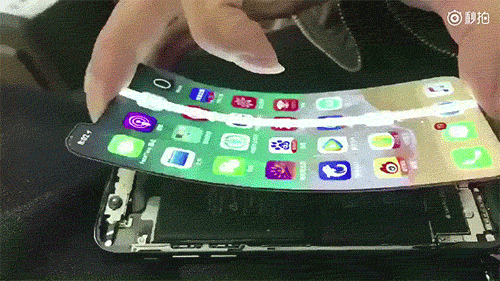

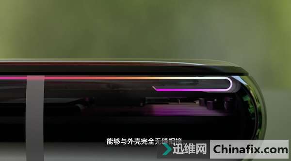

  那么苹果iPhone X手机是如何办到“窄下巴”呢?其实苹果在发布iPhone X手机之时,演示视频中就透露出其四边窄边框秘密。那就是OLED屏幕独家秘笈COP,全称Chip On Plastic,Plastic是什么鬼,就是塑料的意思啦。因为OLED屏幕基板不是玻璃的,而是一种特殊的塑料,因此OLED屏幕是柔性可弯折的。
换iPhone X屏幕是多么肉痛

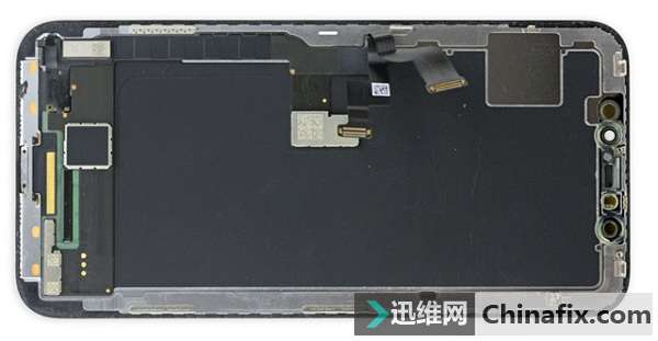

  这样就有个天然的优势,驱动IC也可以直接贴合到塑料基板上,直接整体向后弯折,藏于屏幕背面,你看苹果的宣传视频中弯折那一段就是驱动IC藏身之处。
   如此一来下巴厚度几乎可以逼近屏幕的真实物理尺寸,边框可以做得极窄,因此也只有使用OLED屏幕配合上COP封装才能够实现真正的四面无边框。而LCD没有COP封装加持,只能选择三边很窄,但始终有一边要放置驱动IC,导致一边“下巴特别宽”。
iPhone X屏幕拆解,明显看到左侧弯折的部分带有驱动IC
  至于COG封装的OLED屏幕有多贵,根据之前的Tech Insights调查的手机BOM成本,像苹果、三星所采用的的最顶级OLED模组成本在65美元以上,相当于其他品牌旗舰机的两倍,甚至比手机上最重要的SoC更贵。所以COP封装的屏幕不是厂商想用就能用得起。
COG、COF、COP对比:
  在屏幕四边宽度上:COG>COF>COP
  在屏幕成本上:COP>COF>COG

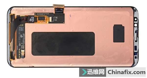

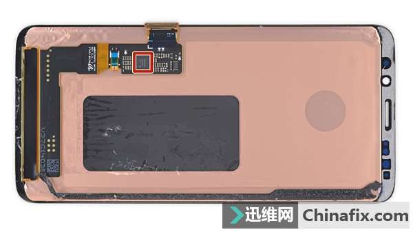

  虽然有部分资料说三星Galaxy S8下巴比较宽,因此其AMOLED屏幕是采用COF封装工艺,对此小编是不太同意的。首先iPhone X手机的屏幕来自三星公司,没理由自家有更好的COP工艺不用,而且看看iFixit对Galaxy S8/S9拆解来看,你会发现驱动IC也是在柔性FPC上,并且也是翻折到屏幕背面上。至于三星为什么下巴那么宽,可能是与它的设计语言有关,它追求的是一种上下等宽对称美,事实上三星这种设计在所有全面屏手机中视觉感官是最完美的。而且别忘了S8/S9屏幕四角不仅做了R角,而且两侧还进行弯折,生产难度也是堪比iPhone X手机。
三星S9屏幕拆解,又像COF也像COP
三星S8屏幕拆解
