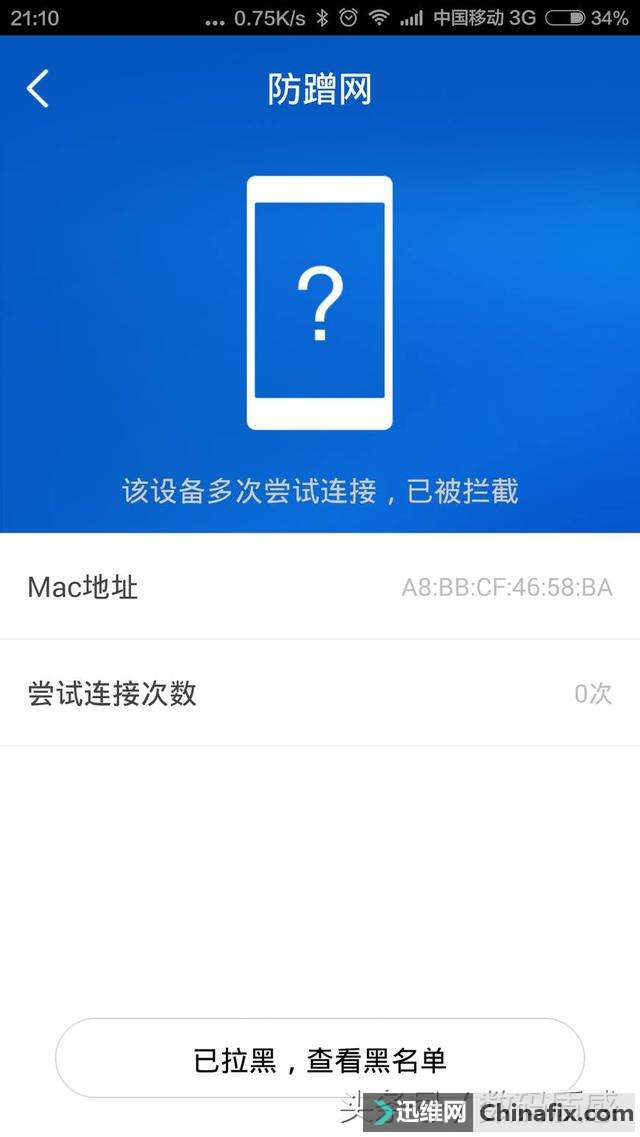

  第一种,如果你不想卸载wan能yao匙,请登录路由器网站,点击设备管理,可以看到几个设备连接你的路由器,可以选择,禁止别人的设备连接,可以拉入黑名单,只保留你家人的设备连接。

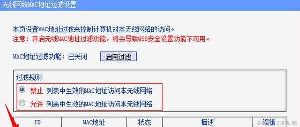

  第二种,请登陆路由器管理网站,在左侧的菜单栏里选择【无线设置】,随后选择【无线mac地址过滤】,在右侧页面中开启【启用过滤】。选择过滤后,在下面选择【添加新条目】,输入你确认是蹭网的mac地址。这样,以后这台设备就再也不能连接你家的网络了。就是设置mac地址过滤,这个其实和第一个差不多,只是这个更加有效。因为有些人可以更改自己手机名规避黑名单,但是他改不了自己的mac地址。
