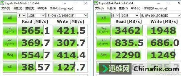

      组装台式电脑,固态硬盘已经是装机必不可少的配件。它可以让开机速度更快,大大的提升软件打开速度,相比传统的机械硬盘噪音更小,所以深受DIY玩家们的喜爱,现在大家能经常接触的到固态硬盘可以分为SATA和M.2固态硬盘,那么这两款固态硬盘的区别有哪些呢?
SATA和M.2固态硬盘的区别有哪些 图1
  SATA和M.2固态硬盘读写速度差别很大。现在主流的SATA 3.0固态硬盘的最大传输速度为6Gbps,实际速度最大为560MB/s。而采用了NVMe协议的M.2固态硬盘三星960 PRO,最大读取速度可以达到3.5GB/s。
